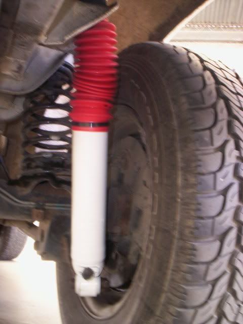

Vamos a ver como queda, despues posteo fotitos!!!!
C/dulce de leche?CONRA escribió: ahora me doy cuenta que era realmente un FLAN!!!!!.-
Los amortiguadores del fric rot max los conseguis en cualquier lado los pague $ 343.00 C/U y los rancho traseros estaban puestos en una sw4 que el tipo los saco para ponerle originales y yo le hice una reformita al la rosca del vastago y listo.-Fernando Oppedisano escribió:![]()
fotos, fotos.....
Vi la de mi hermano y quedo excelente, me parece que encaro la mia.
donde conseguiste los amortiguadores y cuanto ???
Abrazos !!!!
Eso mismo tengo miedo yo q hagan tope mas seguido por el tema que el tope de suspensión, el de goma q va dentro del espiral quedo corto, por ende la suspensión tiende a subir mas, me explico?CONRA escribió:Les hice una marquita con pintura en el vastago para ver si hacen tope, de todas formas todavia no la pude probar bien, mas de agarrar algun baden fuerte no paso pero de todas formas voy a ir probando los puntos de dureza
