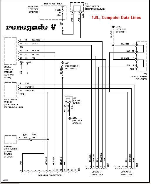

renegade f
Mensajes: 807
Registrado: 09 Mar 2009 02:45
Ubicación: Ponce,Puerto Rico
Nota por renegade f »
aqui te dejo el esquematico llamado data line( te indica las distintas lineas que salen de la ecu y hacia donde se dirijen, donde unen y sus colores ect..)
esto puede ayudarte
pd: tambien tengo el data line de todos los sensores de tu motor, pero no el de la ecu!!
