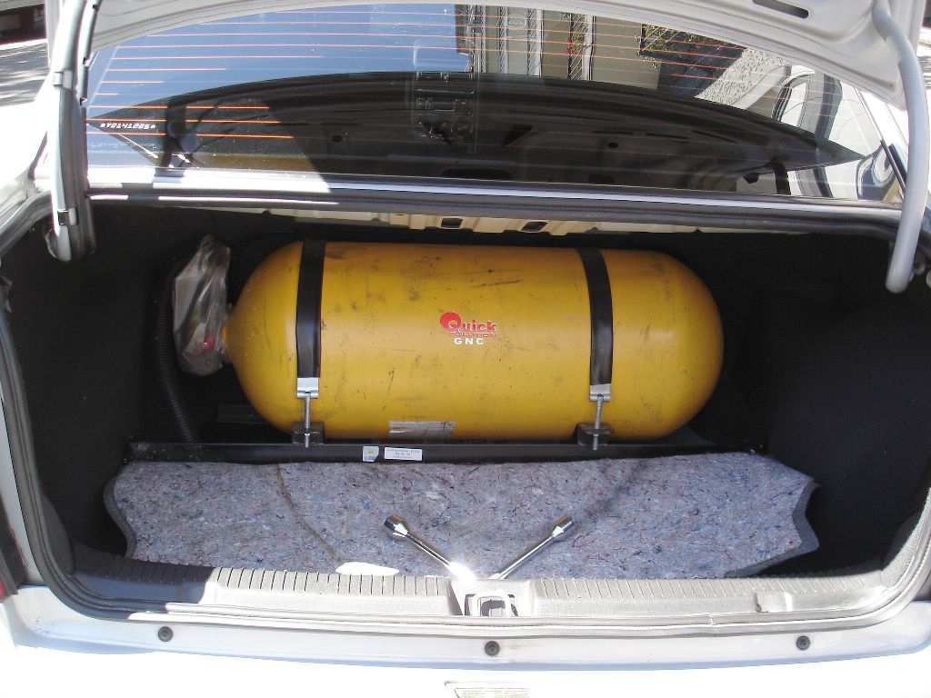

el GNC si es bien colocado no tiene ningun problema tengo un corsa con 120.000km a gas y no tengo ningun problema, ni consume ni una gota de aceite.
la contra es que te roba mucho baul y si te lo colocan en un taller que no sabe de macanica o regates en el equipo, vas a tener varios problemas!!

Lo que no me gusta es que ocupa mucho espacio, pesa mucho y baja el rendimiento del motor especialmente en cuanto a aceleración.

El mayor problema real es la falta de espacio en el baúl por semejante tacho y la falta de autonomía, motivo por el cual todavía no le puse a la mía. Pero eso lo evalúa cada uno segun su necesidad.

Lo problemas que se hacen mas notorios y que los que no saben le atribuyen al gnc corresponden:
contra explosiones, que destruyen el maf, por defectos en bujías y cables, si esto esta bien no pasa.
que se quemen las válvulas, porque lo usan tremendamente pijotero, la mezcla es muy pobre, pero como es un combustible gaseoso igualmente anda, mal pero anda, con los km termina quemando el casquillo de la válvula por sobretemperatura, lo mismo que pasaria con la nafta.
que no tiene fuerza , si bien es cierto que el gas tiene menos calorías, por lo tanto menos fuerza de explosión, si esta mal regulado, muy gordo o muy pijotero, esto se nota mucho mas, como con cualquier combustible. La diferencia es que el gas anda aunque este terriblemente regulado, a valores que con nafta ni siquiera se podría arrancar un motor, y la gente lo usa así , y después le echa la culpa al gas, pero en realidad es falta de regulación.
que calienta mas el motor, y si lo tienen con agua común y oxidada, el radiador tapado y podrido, con el termostato trabado, fuera de punto el encendido, ademas de estar mal regulado el caudal de gas, sí recalienta más. Si el sistema de refrigeración esta como corresponde, bien a punto, no calienta.
Teniendo en cuenta lo anterior, un motor a gnc dura más que a nafta, hay innumerables muestras de estos, en los motores estacionarios han llegado a superar 2 veces la vida útil. Porque el gas es mas limpio, aguanta mucha más compresión y nunca se auto inicia la combustión como la nafta, por lo que los pistones nunca cabecean (pistoneo) cosa terrible para un naftero, el aceite no se llena de impurezas y mantiene mas tiempo la lubricacion, ademas no contamina y cuesta 1/3 que andar a nafta, con los años te ahorras la plata del equipo, las revisiones, las pruebas hidraulicas y te sobra guita para cualquier arreglo.
Pero como toda aptacion, el problema mayor son los cachos que instalan mal, los malos equipos, falta de mantenimiento - regulación correspondiente.
Con el tiempo tal vez llegue el glp que permite hacer tubos mas livianos porque trabaja a mucho menos presión, menos costo y permite poner varios tubitos escondidos en los bajos sin ocupar lugar vital dentro del vehiculo.
