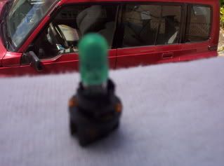

fijate en la luz activada en el panel en color verde que dice (4x4) si no enciende, desmonta los 4 tornillos dela cubierta del panel y 4 tornillos del panel, lo volteas y detras tiene 7 bombillas , la del medio es la del 4x4 son pequeñas, modelo toshiba V-2 ,si tienes que remplazarla!!
te mostrare una foto
