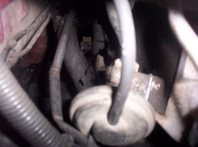

para ubicarla es simple. parate al lado del pasajero, a la parte de atras del motor, entre el motor y el panel de metal de la caroceria(cortafuegos) veras esa valvula. la valvula esta sujetada a la tapa de bloque con 2 tornillos 12 mm y una manga de goma, solo eso, y la sacas.

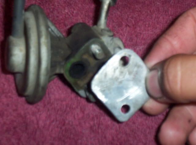

aqui va la explicasion de como hacerlo!!
primera foto es la valvula completa, para que vean lo que es y el pedazo de aluminio que use para sellarla!!

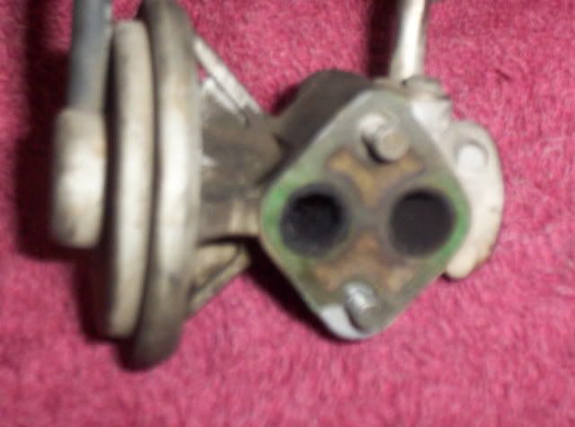

otra foto mas de cerca de la valvula con sus 2 orificios(huecos) por donde recirculan los gaces !!

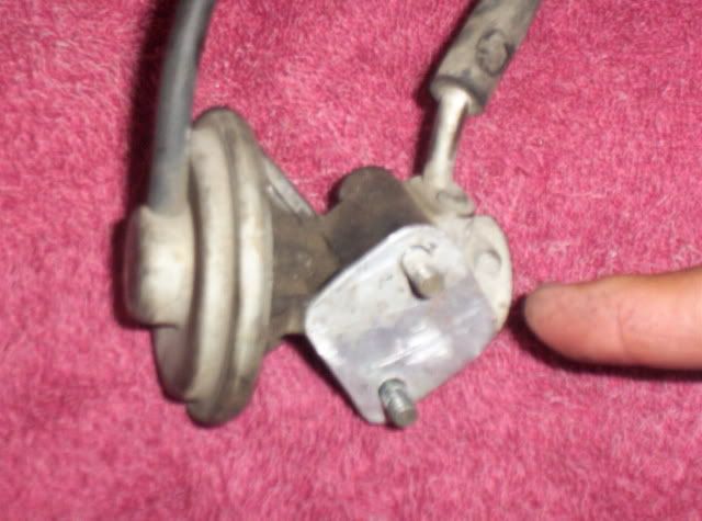

la valvula y el pedazo de aluminio para sellarla!!!

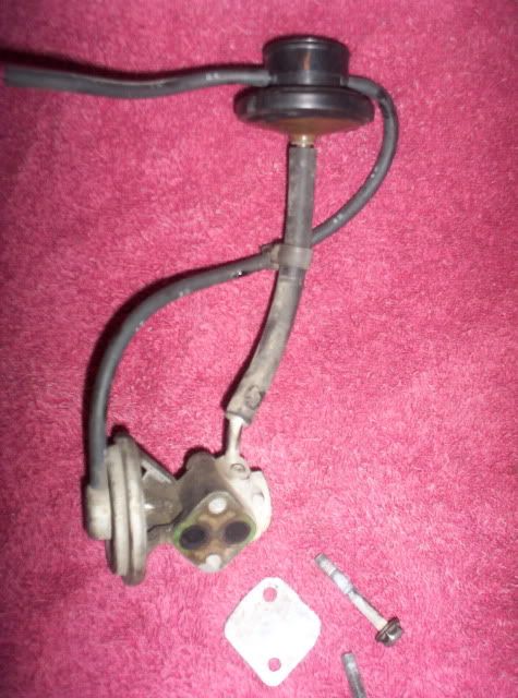

asi se ve, despues de estar el sello puesto,
luego de eso,la colocan donde mismo estaba y conectan las mangas y listo, el sello inpide que recirculen los gaces y ayuda a no ensuciar el plenum del multiple de admicion,
pd: yo desarme el plenum y estaba muy tapado con suciedad probeniente de el escape!! esto es la causa #1 de que se ensucie la valvula paso a paso que esta justamente donde descarga la egr, ahora me esta funcionando todo como nueva.....hasta ahora
