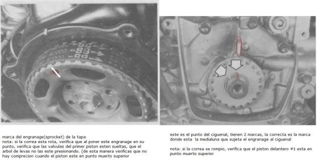

Si alguien lo tiene seria tan amable de pasarme el diagrama de puesta a punto de la correa de distribucion, gracias

panza, que mptor tenes de multi inyeccion o carb? 16v o 8 v?

OK, gracias renegadef, es 16v multipunto, pero ya lo encontre en manuales, saludos

de todas formas ya te habia echo algo por si te silve
