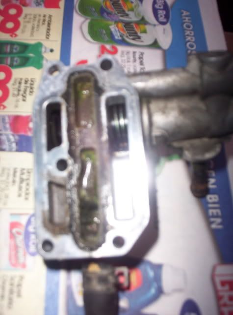

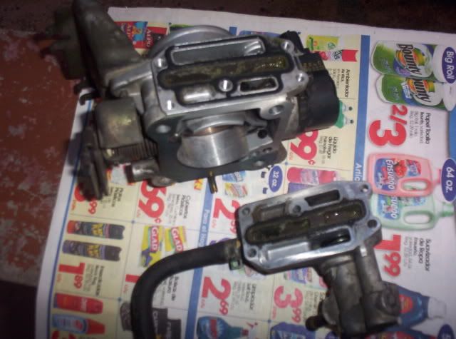

amigos, hoy estube dandole mantenimiento a el sistema de inyecion, lo desarme completo, para limpierlo, aprobeche para sellar la valvula egr y quiero limpiar la valvula de ralenti o conocida por (paso a paso)
el detalle es que tenia entendido que esa valvula es la que esta exactamente debajo de el trotel, y al sacarla, no hay nada que limpiar, solo son conductos de agua.
aqui dejo la foto de la que saque.
aca un poco mas grande
mi duda es que no veo el contacto que supuestamente se limpi, solo veo los pasajes de agua y nada mas.
tambien saque otra valvula, esta va alfrente del multiple(plenum) de aire. esta si se ve que tiene un conector electrico, sera esta?

Poné la foto de la egr a ver cual es

ESA ULTIMA ES EL MOTOR PASO A PASO, ESO ES LO QUE REGULA EL RALENTI

gracias fer, eso supuse ya que es la que tenia el conector, pero no estaba seguro, ..ya la limpie y quedo trabajando muy bien!!
