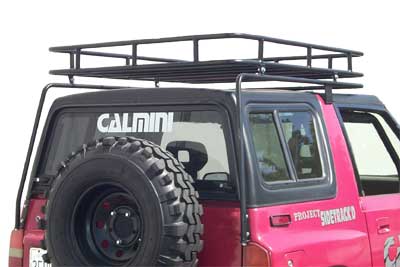

En esta PC, solo tengo el croquis, después le paso fotos.
Tener en cuenta, que lo hice de la mitad del techo (no me hacía falta que sea mas grande).
Lo importante, es que los travesaños, los soldé longitudinalmente, ya que ofrecen menor resistencia al viento y por ende menos turbulencia.
El anclaje lo hice yo y me quedó muy bién, sin los clásicos sunchos que no me gustan.
De todas fomras Ronnie, me basé en el tuyo (gracias por las fotos).
Después le paso fotos.
http://img181.imageshack.us/img181/7048/croquis6qc.jpg

No debajo del Burlete longitudinal, están las uniones (hacia arriba) de las 2 partes del techo, (se hace una chapa doble y gruesa), por ahí pasa un bulón chico y queda como un sandwich, entre la planchuela angulo, la unión y una arandela interna.
Quedó bién rígido, no se mueve por mas que bamboles lateralmente la Vitara del portaequipaje.
Los faros, ofrecen mucha resistencia al viento y sin embargo no se levanta el haz de luz, cuando vas rápido.
Lautaro
Lautaro

Pablo, la verdad odio los clásicos sunchos y en algunos casos, he visto como entra agua, ya que sobre la puerta delantera el burlete no asborve la forma del suncho.
En realidad no es que agujeree el techo, es una pestaña o pliegue.
No es que es pasante, de todas formas le coloqué sellador (el mismo que usan las terminales, en las uniones.
De todas formas, entiendo tu planteo.
Lautaro
Lautaro

estos son los agarres q vos decis lautaro?
a mi no me entra agua, son bien chatitos, pero bueno, es gusto de cada uno, igual al principio, a mi no me gustaba para nada la idea de q apolle el burlete y se levante, pero ya esta, igualmente creo q vienen originales los agarrers de ese tipo, pero son mas grandes, y terminan rompiendo el burlete, creo q el portaequipajes original viene asi de esa forma.
fijate como es el q trae la mia

Adrian, si lo haces arriba fijate que los caños no queden transversales, hacelos longitudinales por el viento y demás.
de paso no le pongas Chapas o flejes de frente para unir la baranda como hay por ahí, ya que esto tambien resta velocidad
