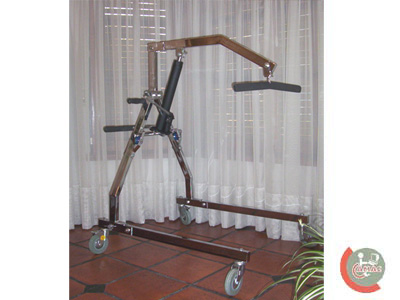

Necesitan en forma urgente un "Levanta Personas"
Este aparato que en la foto se ve tan sencillo, tiene un valor de entre $6000 y $7000..... :shock: :shock: :shock:
Yo no se si será que los cilíndros hidráulicos están tan caros ultimamente, o si quienes fabrican estas cosas les encanta "lucrar" con la necesidad de unos pocos.... :evil:
Con lo cual dejo el desafío:
1.- Alguien que conozca a alguno de los fabricantes y consiga un precio más razonable
2.- Alguien que conozca mucho al fabricante y consiga que nos done uno :mrgreen:
3.- Alguien que consiga las medidas y especificaciones para mandarlo a fabricar nosotros mismos :wink:

Chicos si digo una burrada por favor sepan disculpar pero es con la finalidad de colaborar...
... alguien me puede explicar bien como finciona?
Es que no veo que ese aparato salga $7.000 ni en pedo!
Perdon pero me parece algo sencillo de fabricar, lo que no logro ver bien por lo chica de la foto es la parte hidraulica ya que no se bien como es su funcionamiento.
Por lo que veo son todos caños huecos abulonados (algunos incluso se pueden soldar) y esta es la burrada que no quiero se malentienda la parte hidraulica que no veo bien y no se como trabaja se podria hacer incluso con algun amortiguador de gran tamaño ej.. un camion!
Vuelvo a pedir disculpas no quiero ser bruto pero me gustaria mucho ver esa foto mas detalladamente de diferentes angulos y saber como es el accionamiento porque no lo veo complicado y mucho menos para que lo quieran cobrar a ese costo.

Dany, no tendrás una foto un poco mas amplia, para poder ver con detalle como está fabricada ??
Yo creo que se puede mandar a hacer y el costo debería ser muyyyy inferior a lo que decís.
Si pudieramos contar con una foto mas amplia, puedo hacer los planos y pedir presupuesto a alguna metalúrgica que conozco y pelearles bien el precio. Lo del cilindro, no estoy seguro pero me parece que es standard y se puede conseguir fácil.

Exacto ! eso es lo que digo, 6 o 7 lucas ese montón de caños me parece una ESTAFA ! y eso es lo que mas bronca me dá, porque como es para "discapacitados" algunos se aprovechan !
Más datos del artefacto:
Levanta Personas:
Modelo : Unico
Longitud Total Máxima 1,10 m.
Peso máximo a levantar: 90 kilos
Altura Total Máxima de Elevación: 1,90 m.
Altura Total Mínima: 0,90 m.
Patas Abiertas :Anchura externa 0,70 cm.
Anchura interna 0,64 cm.
Patas cerradas: Anchura externa 0,30cm
Anchura interna 0,23 cm.
Ruedas: 125 mm
Sistema de elevación : Hidráulico.
Terminación: Cromado
Plegable y Rebatible
Este levanta personas ha sido evaluado macánica y esteticamente por el Instituto Nacional de Tecnología Industrial I.N.T.I.
Uno de los que cotizo a la escuela es una fábrica que se llama "D.T.E." y en internet ( de donde saque la foto ) hay un par más
Adrian, lo del "Colo" me parece unamuy buena idea, yo creo que él podría hacerlo
Guille, ese que ponés en la foto parece bastante similar, solo habría que modificarle el gancho y seguramente la base para que sea paralela ( cosa de poder poner la máquina en el medio de una silla por ejemplo )
Me parece que entre todos podremos hacer algo, así que antes de juntar dinero veamos de ver como armarlo y luego si hacemos la colecta para cubrir los gastos de material y mano de obra, pero eso va a estar muy lejos de 6 lucas !

Si Dany , creo que el destinatario nos tendria que decir si ese aparato debe respetar medidas como para que entre en una cama o en un baño
El nos tendria que decir como lo debemos modificar y si tiene que tener alguna pintura en especial por que los ispectores de ese tipo de establecimientos son jodidos
Pero si partimos de ese tipo de aparatos que los venden en warnes o tratar de dar con la fabrica de esos plumas como mucho estariamos en 1200
unas buenas ruedas con freno tipo clinica 300 y el colo otro poco
maximo estariamos en 2000 en la puerta del establecimiento

Busque el levanta personas en internet, en esta pagina lo encontre y con la misma foto que publico Dany
http://www.centrocamac.com.ar/2006/producto4.htm#
Estas son las medidas, para tener una idea.
LEVANTA PERSONAS
Modelo : Unico
Peso máximo a levantar :90 kilos
Ruedas: 125 mm

Las medidas son estandard y son las publicadas, con lo cual con eso y la foto creo que estamos en condiciones de mandarlo a fabricar
Los caños deben ser cromados por un tema de durabilidad, sino entiendo que pueden ser pintados con epoxi o algo similar
Hacerlo eléctrico no representaría ningún problema ya que llevaría un motor y un sinfin para que levante el brazo, hasta incluso se lo puede hacer a control remoto !
Carlos, si tenés una cuenta para que depositemos, publicala y lo que se recaude lo usaríamos para la compra de los materiales para FABRICARLO ya que ni loco le doy de comer al que lucra de esta manera con la necesidad de un discapacitado !
Prefiero hacer un modelo parecido y hasta mejor de lo que aparece en la foto, después lo patentamos y fabricamos el SUZUELEVADOR ! :B:
