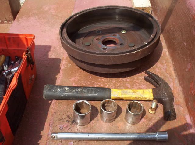

me refiero a esto:
primero les dejo las heramientas que utilizo, simplemente un martillo o maso, 3 cubos o copas de las que se utilizan para aflojar tornillos(o apretar,segun sea el caso)
aca la foto:

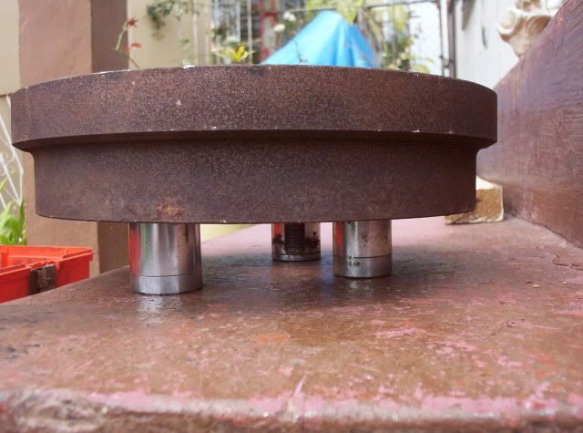

biaen ahora primero colocamos las 3 copas o cubos en un lugar plano, en forma de triangulo, de esta forma el rotor de freno queda levantado en ele aire solo por los cubos(copas).. verifica que el tornillo que quieres sacar este justo en el centro de la capa o cubo...de esta forma el tornillo bajara y quedara dentro de esta.
aca la foto:
como colocar los cubos:

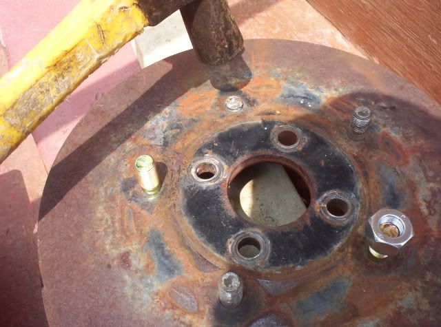

para quitarlos, colocas el rotor con los tornillos hacia ariba!! colocando los 3 cubos o copas debajo..fijandote que quede el tornillo que queres quitar dentro del hueco del cubo y lo golpeas solido con el martillo o mas...solo dos golpes bastan para quitarlo!!

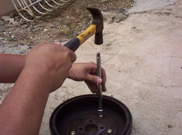

para colocar el nuebo, colocan el rotor en pocision contraria, y colocas el tornillo (esparago) con la mano..y lo golpeas con el maso suave mente para que se acomode....,luego con la barra de metal o extencion que utilize en la foto, la colocas sobre el tornillo nuevo, por la parte del flange, y lo golpeas fuertemente.. entre 4 y 6 golpes seran necesarios por cada tornillo...verifica que llegue hasta el final..no lo dejes un poco fuera!!

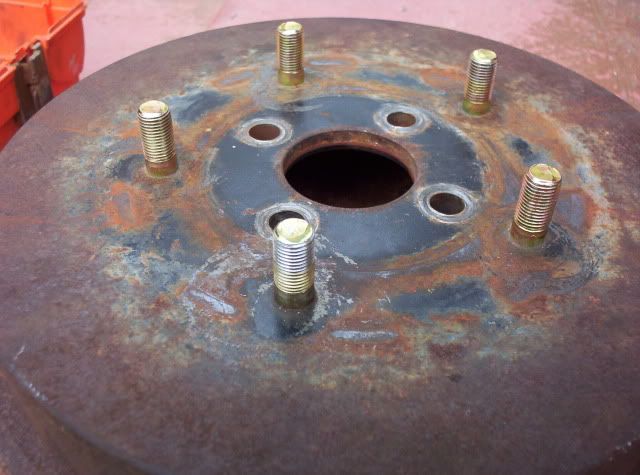

asi deve verse el rotor de freno con los 5 tornillos nuevos
por ultimo, revisas que todo este como debe estar y colocas nuevamente el rotor en su lugar y listo!!
