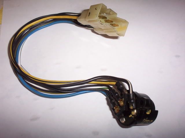

mi vitara una vez callo en un desperfecto en la carretera y se me apago...encendio rapido y sin problemas..
sucede que me lo hizo 3 veces casi seguidas y siempre hera al caer en algun hoyo, baden, ect... lo cual me hace pensar que ah de ser alguna coneccion suelta!!
como pocas veces sucede, empese a revisar justamente donde era la causa del problema!!

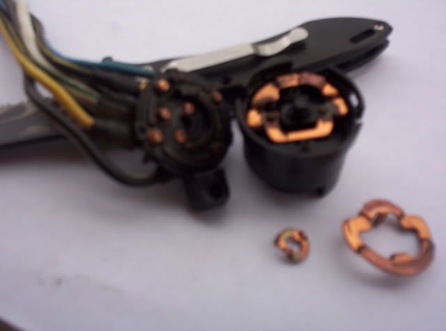

el contacto de la llave o interuptor de encendido.. estaba muy sucio, y no hacia buen contacto..al vibrar dejaba de pasar coriente y apagaba la chata.
como no soy de los que compro todo sin antes romper y tratar de areglar... lo desarme, lo limpie y esta funcionando otra vez...
aca les dejo las fotos:
este es el interuptor ( aca le llamamos ravisa del switch)
aca esta abierto y los contactos ya limpios :
pd: no es dificil de quitar este interuptor...pero al abrirlo, es muy incomodo volver a colocar todo en su lugar..tiene 3 placas de cobre, 4 resortes muy pequeños y 7 contactos
