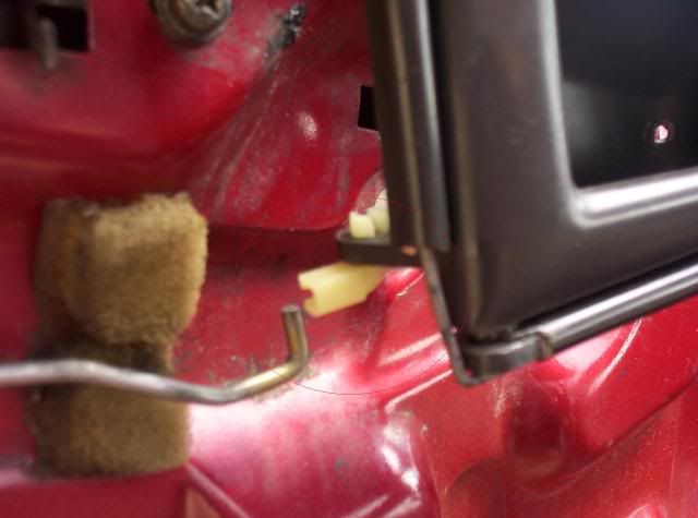

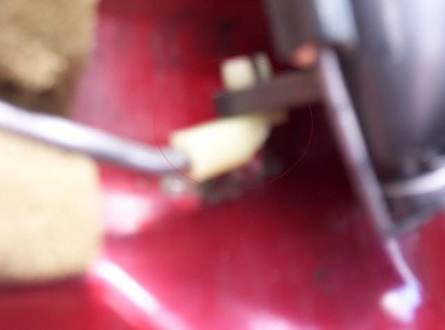

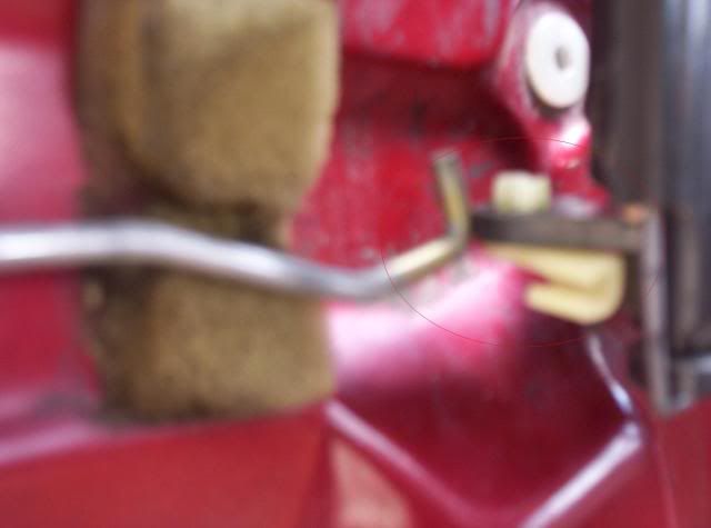

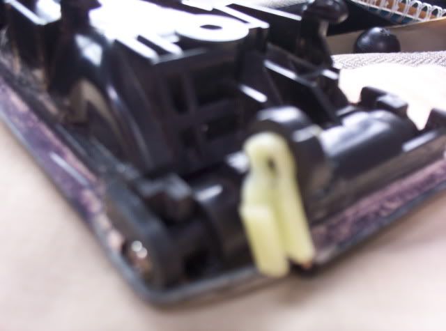

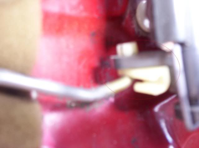

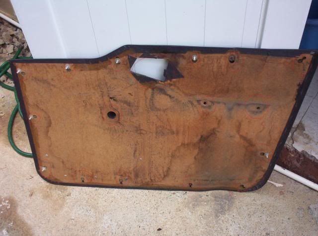

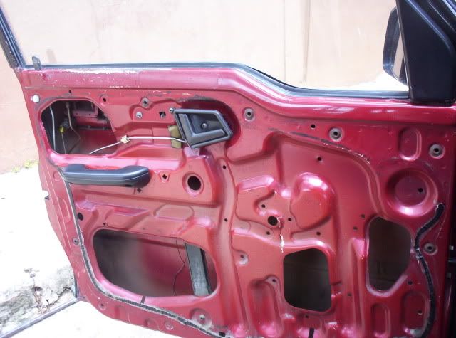

aqui te van un pal de fotos... jajja, tuve que desarmar mi panel, para poder mostrarte!! espero que te ayude #-o
este es el panel, tiene 13 clavijas plasticas, 2 tornillos de la agaradera por donde se hala para cerar, un tornillo que sujeta la manija plastica de abrir la puerta y la manija de bajar y subir la ventanilla, si fuera electrica, hay estara las teclas!!
aqui ves la barilla que hace mover la ceradura, y la que supuestamente te esta dando problemas!!
la clavija plastica que hay que desmontar para poder sacar la manija de abrir la puerta!!
si aun asi no puedes...pagame el pasaje a argentina, en primera clase ida y vuelta..y yo te la desarmo :mrgreen:

Ahora si !!!!!!!!!!!,gracias a todos y a renegade muchas gracias por las molestias de desarmar el panel, sacar fotos y subirlas.
