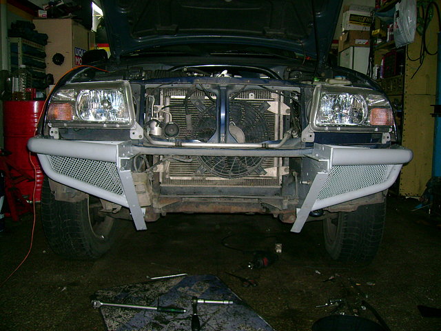

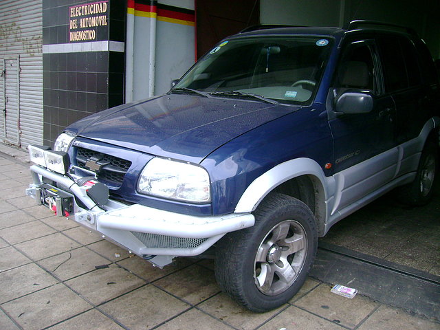

A LA GV HACE 15 DIAS LA SUBI, AHORA TIENE BUMPER !!!!
Grand_Vitara-Rob
Mensajes: 1628
Registrado: 16 Feb 2007 12:54
Ubicación: Flores Sur

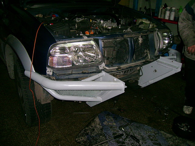

Nota por Grand_Vitara-Rob »
ME ACORDE TARDE DE SACAR FOTOS

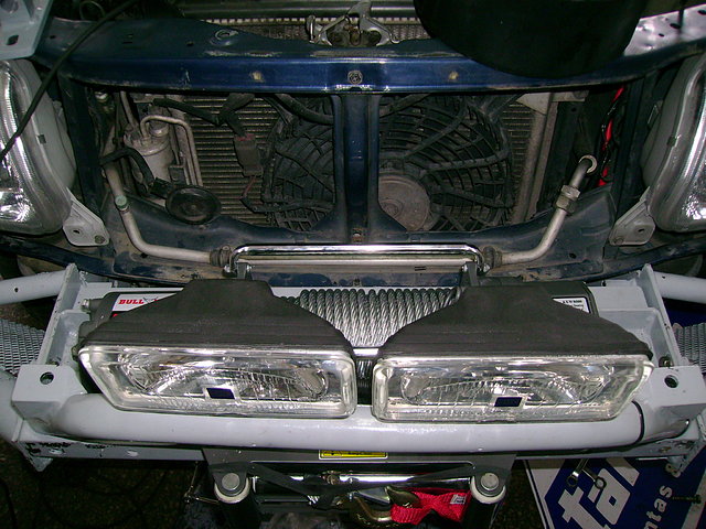

MALACATE BULLWINCH 8000 - FAROS HELLA COMET 450 DE LARGO ALCANCE

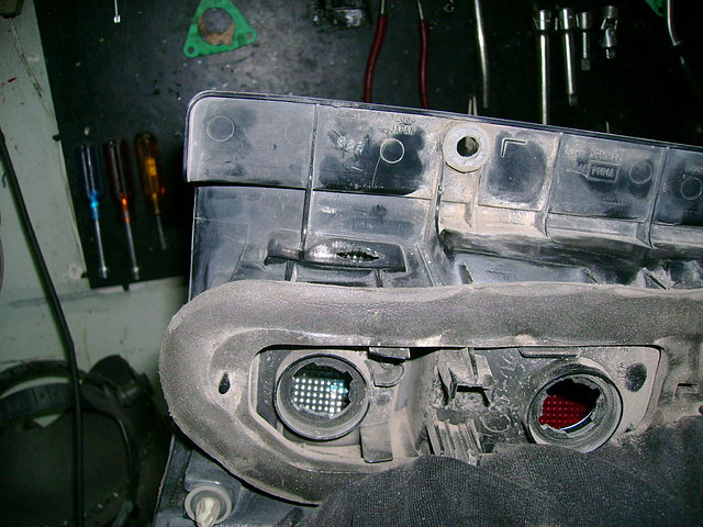

AL CAMBIAR EL PARAGOLPE TRASERO ME QUEDE SIN LUCES,
MI GV TRAE LAS LUCES ABAJO.
HABILITE LOS FAROS SUPERIORES DONDE SOLO ESTA LA LUZ ANTINIEBLA
Y LA MARCHA ATRAS

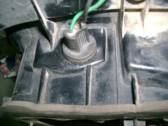

EN EL LUGAR DE LA LUZ ANTINIEBLAS , COLOQUE EL PORTALAMPARAS DE
REGLAMENTARIA Y FRENO SIN NINGUN INCONVENIENTE, SOLO HAY QUE
COMER UN POCO PARA QUE ENCASTRE BIEN
EL PORTALAMPARAS DE LA LUZ DE MARCHA ATRAS NO SE TOCA

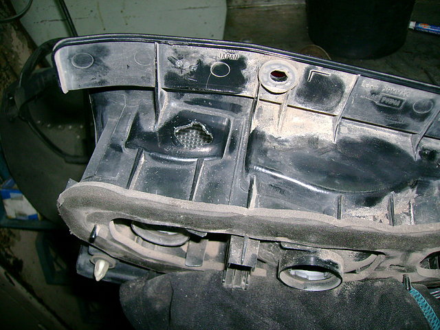

ACA VA LO DE LA LUZ DE GIRO
COLOQUE SOBRE EL LATERAL DEL FAROL QUE DA AL PORTON, LA LUZ DE GIRO,
HICE UN AGUJERO EN EL COSTADO, EN EL SECTOR DE LA LUZ DE MARCHA ATRAS
LE DI LA FORMA QUE TIENE PARA EL ENCASTRE Y QUEDO AJUSTADA INCLUIDA
CON LA GOMA PARA QUE NO ENTRE AGUA NI HUMEDAD
VOY A IR A LA CASA DE LOS CIEN MILLONES DE LAMPARAS PARA REEMPLAZAR,
LA DE GIRO POR UNA DE COLOR NARANJA

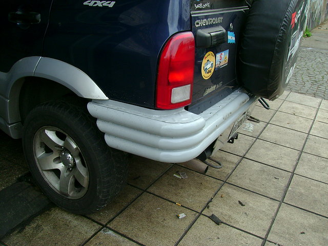

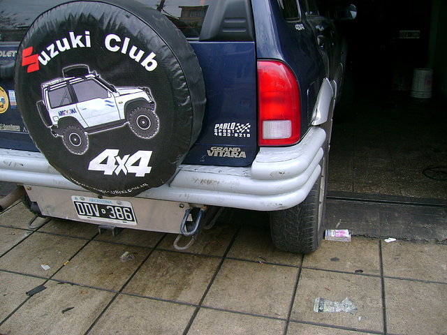

PARA LA LUZ DE PATENTE LE COLOQUE UN FARO DE R12, QUE ILUMINA LA
PATENTE DESDE EL LATERAL, YA QUE EN LA PARTE SUPERIOR NO ENTRABA

SI, COMO DIJE ANTES, SOLO LO INSTALE, PERO VENDRIA A SER COMO QUE LO HICE, TUVO VARIAS
MODIFICACIONES PARA QUE CALCE, SI BIEN VIENE DE UNA GRAND VITARA MISMO MODELO QUE LA MIA,
SIEMPRE HAY COSAS PARA AJUSTAR , DESOLDAR Y VOLVER A SOLDAR UNA VEZ COLOCADO.

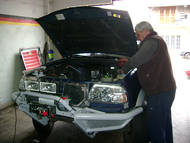

Aprovecho para agradecer a Pablo que abrio el taller ayer para poder
terminar de instalarlo.
