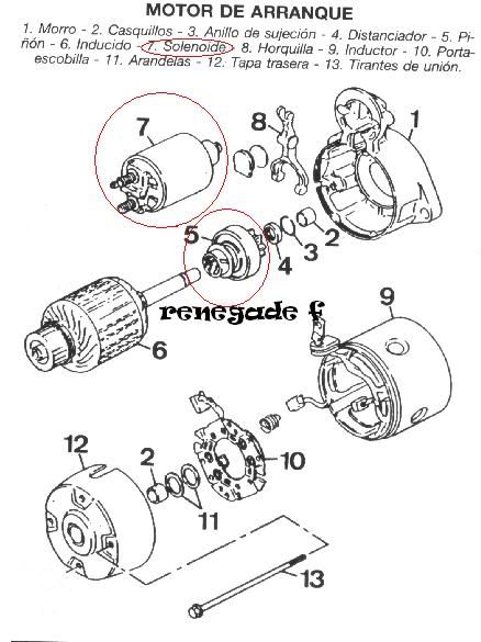

y sin conocer exactamente tu problema, te puedo decir que en este caso no son los carbones (contactos)
tu problema es causado por el bendix... el cual se activa por un selenoide y no lo esta haciendo
la razon, puede que sea el bendix malo, o el selenoide y eso solo lo podras saber sacando el (burro) jajaja... no me gusta usar esa palabra.. jajaja debe ser mejor usada el starter o motor de aranque !!
aveces los burros somos los que manejamos como locos causando accidentes
ok, volviendo al tema:
el motro de aranque, voltea muy rapido y hace un sumbido, por que esta trabajando libre, (voltea sin mover el motor)
esto se produce por que el bendix no se esta disparando y no engancha en la volanta y no puede entonces mover el motor)
este mecanismo es muy facil de remplazar y no cuesta mucho...pero te recomiendo que hagas trabajar todo el motor de aranque (buro
) otra vez por alguien que sepa
lo de las escobillas(contactos o carbones) se deben conseguir alla sin problemas.. me extraña mucho que no... esa parte se la dejo a los muchachos..alguno te dira donde se consigue!
espero haberme explicado bien..

aca te dejo el esquematico basico, por si te ayuda!!
