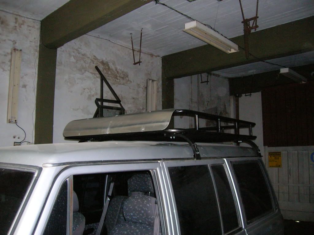

la baca sería algo así pero con un deflector frontal...
Tambien por el mismo precio me propuso Martín hacer los bordes laterales con inclinación para adentro para poner una planchuela que permita fijar las planchas de desatasco a los laterales en el caso que alguien le interese.

Una de las bacas con deflector que hice:
En mi taller tengo el limite de 2.5 mm de para cilindrar/doblar, puedo hacerlas mas gruesas, pero planas o mandandolas a cilindrar afuera.
