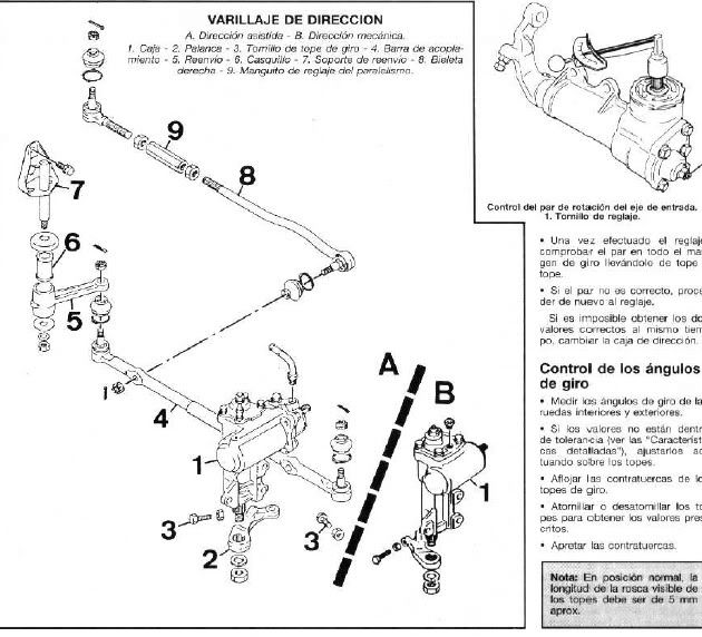

estoy fuera de tu pais ,por lo que no puedo ayudarte mucho..pero aca te dejo un diagrama para que te expliques mejor

seguro? me parece que te entendi y que si esta en el diagrama, pero en fin, si podes describirla mejor te puedo ayudar y los paisanos tuyos te pueden decir donde encontrarla!!

verificate el diagrama y dime si te refieres a la pieza #2
de no ser esa sube alguna foto o dibujo ok?
