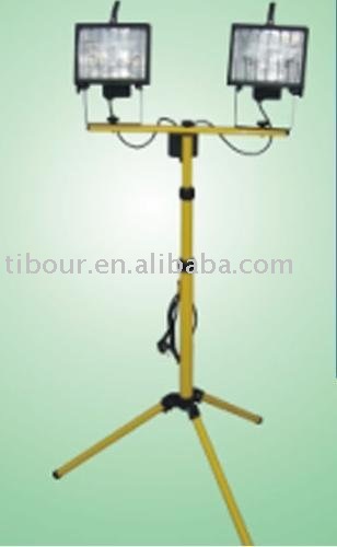

Cuando conecten cualquier accesorio directo desde la bateria,
desde faros adicionales
o reflectores , un
vhf o un simple conversor, siempre coloquen en serie
un fusible.
SIEMPRE!!!!!!
el mismo no esta para proteger el equipo, como el fusible
que ya traen por ejemplo los conversores,
este fusible protege el vehiculo.
