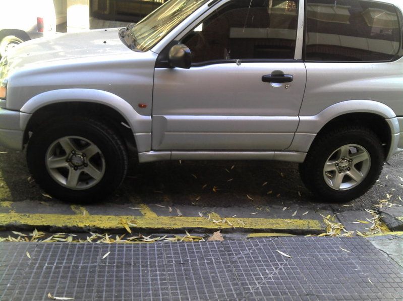

Ayer, mi amigos de Motorsport, mientras nos tomabamos unos mates dulces, me instalaron los espirales IRONMAN en el eje trasero. El vehiculo quedo muy bien (ya estaba levantado con suples y ahora levanto un poco mas y se endurecio solo un poco mas atras). Ahora va mas estable, quedo en forma de flecha (o sea un poquito mas alto de atras) lo que ayuda la aerodinamica un poco, y cuando lo cargue, en 31 de julio para ir al monte correntino, en vez de apuntar las luces para arriba, se va a "emparejar".
Los amortiguadores traseros son Fricrot, y la verdad me gusta mucho mas como quedo la estabilidad de atras (igual ya tenia el suplemento de la estabilizadora calmini) Van fotos.
Los Espirales:
Colocacion:
Articulando solo un poco en el cordon de casa:
Vista lateral:
No le hice colocar los cuatro, porque no queria que el vehiculo me quede duro como un Willys.
Vamos a ver como se comportan cuando carge el baul y en ruta, so far so good!
