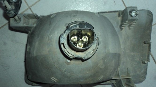

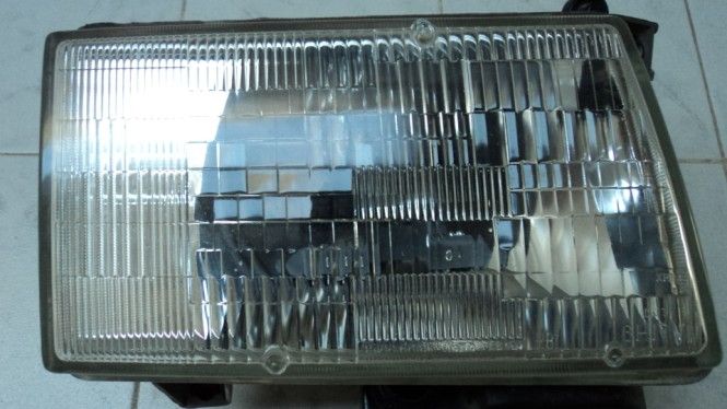

Te anexo unas fotos:
son como las tuyas?
Es casi un año que ando con este problema y nadie, digo nadie que me haya dicho que fueran compatibles! Hace menos de un mes, en Temuco, en una Casa de Repuestos exclusivos Suzuki, me aseguraron que no! Lo habían ya intentado y no hubo forma.
Si funciona te haré un monumento!
son como las tuyas?
