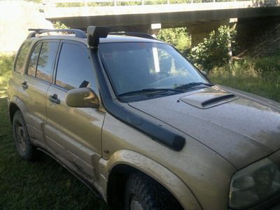

que tal? mira yo le coloque a mi Gv un Snorkel que me vendieron en provincia de Bs. As. Le tuve que hace algunas modificaciones a pesar que me decian que ya venia lista para colocar, pero me quedo de 10, eso si tuve que perforar el guardabarros para que quede bien

Ahi unas fotos
Re: Snorkel Vitara se puede adaptar a una GV??
Si el flujo de aire no da , pueden agregarle otra entrada para viajar o uso cotidiano y la cierran en caso de vadeo

Este Snorkel lo compre en provincia De Bs As, donde hay un fabricante, que saco moldes de una GV, me salio algo de $ 900, hace unos tres meses, si les interesa busco la factura y les paso los datos.
Queda asi pero hay que hacerles unas modificaciones para que quede recto
Si les interesa ver como lo coloque avisenme, da un poco de laburo pone las fotos, son varias.
