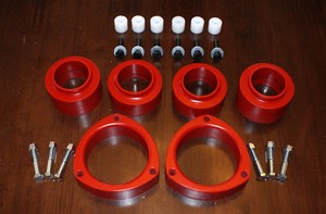

Compre en dic 2012 este en ebay. Son de uretano. Llego en 10 dias corridos.
http://www.ebay.com/itm/2-COIL-LIFT-99- ... c8&vxp=mtr
El foro estaba cerrado pero yo debia levantarla :-)
Esta bueno porque trae todo. Sumale los amortiguadores r19 y listo!
Abrazo!
Abrazo!

mmmm... Esta buenisimo, esta para el PLUG & PLAY
Pero me parece que haciendolo aca casero... te sale muchoooo mas barato. A eso hay que sumarle envio + aduana + 15% I.B...
Pero es una excelente opcion
Re: Kit para levantar Grand Vitara
Como te decia! en medio de mi calentura vitarezca se me cerro el foro! busque todos los caches y no encontre nada, no conocia a nadie, estaba mas solo que san filipo... asi que lo vi ahi y lo traje. Final en pesos con 15% incluidos quedo en $1240.- aprox. una opcion algo nerd.... lo se... pero imaginense... estar por salir de vacas, con la chata que tanto aniore!! con la decision de levantarla... no me quedo otroaJuanjo escribió:mmmm... Esta buenisimo, esta para el PLUG & PLAY![]()
El kit andubo oka!! recuerden la corredera en el bulon superior del amortiguador para corregir comba! luego con arandela punteada y listo!!!

hola juancino si me puedes ayudar, compre el mismo kit por ebay pero aun nose donde se instalan los soportes pequeños blancos si me puedes decir donde van me seria de mucha ayuda desde ya muchas gracias
- Mensajes: 1126
- Registrado: 25 Ago 2012 17:59
- Ubicación: La Lucila Vte. Lopez
Mandale un mail al vendedor para que te mande por pdf el manual de instrucciones
pero aparentemente por lo que se ve en la foto son espaciadores de los tornillos que estan enfrentados con ellos.

Los blancos son para suplementar la barra transversal que un las torretas de amortiguadores
