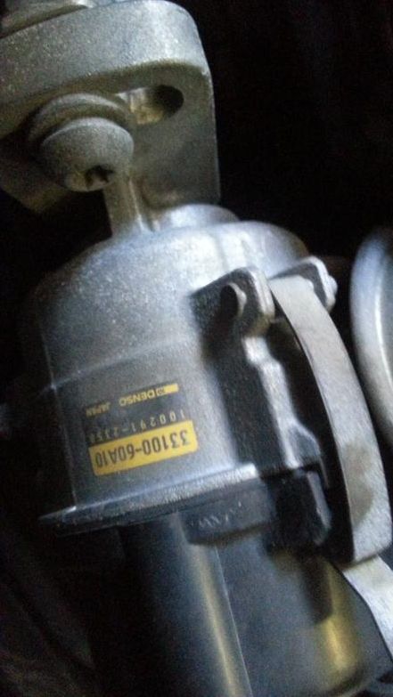

Rotor y Tapa de distribuidor ni idea si se lo habran cambiado, pero creo que para dejar todo en orden, deberia cambiarselo y chau. No encontre mucho. Aca va una foto del Distribuidor:
La pregunta del millon es: ¿Que marca se consigue aca en Baires de buena calidad (tipo original) para evitarme traerlo de afuera? ¿que usan uds?

Si no conseguís originales cualquier marca de vehículo alemana o japonesa que te den los largos y capuchones no vas a tener problema. Genaud :oops: :wall:
