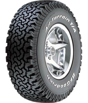

Gentes, En algun momento le cambiare el rodado a la vitarita, actualmente tiene puestas unas Fate 225-70 R15,
peeeeeero, en muchos post lei que las medidas ideales para la vitarita son 215-75 R15.
Bueh, yo ya tengo las llantas rodado 16 de la Sidekick Sport, asi que las variantes en rodado 16 que existen son:
Yokohama Geolandar A/T-s 215-70 R16
O
Bf Goodrich All Terrain TA 225-70 R16
Las BF Goodrich son 17 mm mas grandes de diametro que el ideal, y 25 mm mas grande que el rodado actual, las Yokohama son casi iguales que el rodado ideal. ¿cambiara mucho el manejo y rendimiento entre la BF y la Yoko?
PARA OPINAR: 215-75 R15 y sus variantes en 16

Si no te vas del 3% del rodado, mucha diferencia no vas a notar. Si te pasas del 3% se te va a poner "mas pesada" en prestaciones

La Yoko es un 1.61% mas grande que la actual, y la Bf es un 3.52% mas grande.
La verdad es que me gusta mas la Bf, pero bueno, seguire analizando...

Pator, yo tengo una Sidekick corta con BF Goodrich MT 235/75 R 15, y si bien se nota un poco el tema de la relacion mas larga, anda sin problemas... ya tengo unas 60mil millas con esas cubiertas y la verdad que anda muy bien... y se ve aun mejor
