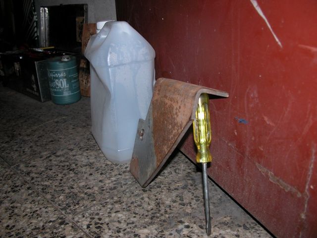

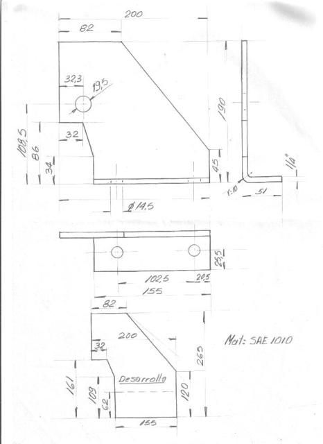

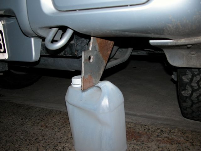

hay unos cuantos posteos al respecto, uno mio con un plano con un gancho que me regalo beto63, se puede usar tambien un fierro angulo haciendole un ojal por donde pase un grillete y se pone en la chata usando las roscas originales del chasis donde va anclado la estructura de la bocha para remolque, tambien hay que ver bien como se pone para que si se pone una eslinga no tire hacia arriba y dañe el paragolpe

VANYI escribió:hay unos cuantos posteos al respecto, uno mio con un plano con un gancho que me regalo beto63, se puede usar tambien un fierro angulo haciendole un ojal por donde pase un grillete y se pone en la chata usando las roscas originales del chasis donde va anclado la estructura de la bocha para remolque, tambien hay que ver bien como se pone para que si se pone una eslinga no tire hacia arriba y dañe el paragolpe

ahora que releo pones claramente delantero en tu primer post pero por instinto puse el trasero que es siempre el que se habla de que se corta, no he leido nada sobre el delantero pero no creo difiera mucho del trasero, ahora quizas habria que cortar el original y abulonar el nuevo que siempre es mas seguro con dos tornillos de un buen acero.
