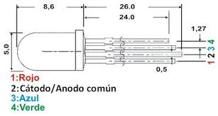

Para seguir con la idea original, viendo que no hay receptaculo para indicador de luz baja (generalmente verde) decidi usar el mismo de la luz alta, de la siguiente forma. empece a pensar en usar un led que me permitiera trabajar con 2 tensiones o colores, desde hace muchos años se que hay equipos de audio que en un solo led cambian de color segun la intensidad de la señal, que no es otra cosa que una variacion de tension, y encontre lo siguiente: un led del tamaño de las lamparitas que van en los zocalos de indicadores del tablero, que es RGB (rojo-verde-azul) con 4 patas (1 para negativo y las restantes 1 para cada color.
http://t2.gstatic.com/images?q=tbn:ANd9 ... FnAS77ww9w
ya con esto y una resistencia adecuada (por tamaño, lo mas chica posible y valor acorde con la tesion que trabaja el led uno 3 v para el verde y el azul y 2v para el rojo,eso me dijeron donde me los vendieron a 8 mangos C/U), use un zocalo de led t5
http://i00.i.aliimg.com/wsphoto/v0/1996 ... Socket.jpg
que tenia desarmado, le corte la del rojo al led RGB, que no la voy a usar, ice un agujero en el centro del fondo del zocalo T, asi la 3 patas (negativo, con la resistencia soldada en serie, azul y verde) salen por ahi, las patas (1 negativo y la otra azul, de esta forma funciona el led azul con la luz alta como siempre) de los bordes las doble para que queden de contacto en el receptaculo, como originalmente vienen los leds con dicho zocalo y la del centro sale derecho, luego perfore el centro del fondo del receptaculo que va en el tablero (si se rompe, no problem, solo cuesta 8 mangos con lamparita incluida) asi la pata central sale por el fondo del receptaculo para luego conectarlo. Hasta ahi ya esta funcionando, con la luz alta, lo que no pude encontrar es de donde tomar tension para el indicador led verde de la nada luz baja, al menos de los 3 enchufes que tiene el tablero solo encontre que se prenda con la luz de posicion. Busque en la llave de luces pero llegan 3 manojos de cables enforrados en plastico y no pude ver nada, asi que si alguien tiene idea de donde puedo tomar la alimentcion para el led verde cuando hago el cambio de luces o esta encendida la baja que seria lo mismo, sin tener que hacerlo desde la salida del relay que alimenta la luces bajas. creo que la opcion de la llave conmutadora de alta y baja es la mejor opcion.
