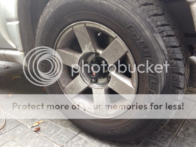

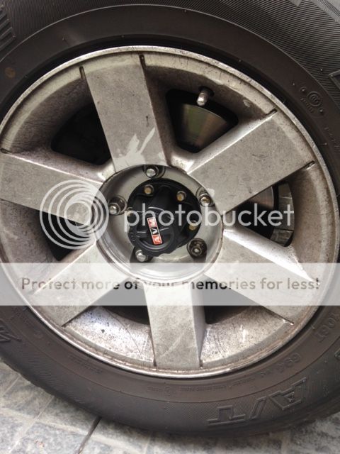

Bueno como comente, ya le coloque los cubos marca AVM 538, a ver los resultados, cuando le haga unos kms paso a comentarles, espero les guste !

Buenisimo Finer!
Una manguereada a la llanta para que haga juego con los cuvos quedaria genial!! jjajaja es que estan muy limpios esos cubos ajajaja.
Yo cuando los cambie note:
1) mas ligeresa al salir en primera, sobre todo estacionando, doblando ruedas.
2) menor consumo, en la ruta llego a variar un 10% real.
3) no se comprueba, pero no giras los semiejes, ergo, gastas menos todos los rodamientos delanteros, asi tambien los retenes, sobre todo el derecho delantero que suele perder aceite!
te felicito !

Jajaajja es verdad, es que los coloque ayer a la noche despues de cenar ( que no se note que estaba re caliente para ponerlos ) , pero si habia leido todos los comentarios al respecto, la poxima foto va con la rueda limpia !!! jajajaja gracias juancino

Si, hoy estuve andandola un poco y si, noto la direccion mas suave y liviana, despues la probare mas extrema ! gracias HAL9000 por los comentario !

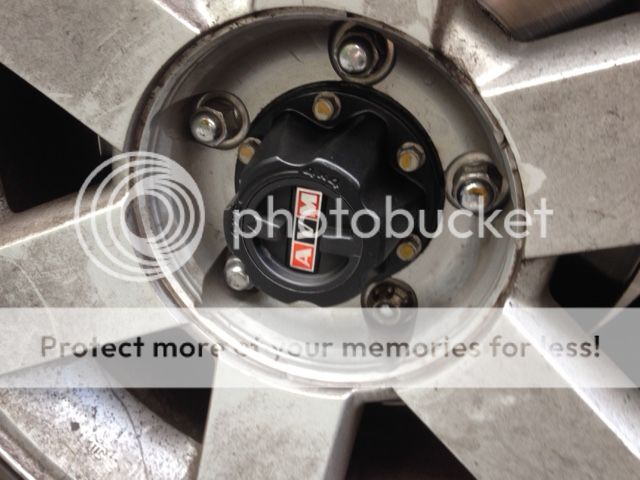

Re: Coloque Cubos Magicos a mi Gv HDI, a comprobar mitos !!!
HOLA!!!
VOY A TRATAR DE USAR UN VOCABULARIO PARA QUE TODOS PODAMOS ENTENDER
1. MAS LIVIANA AL SALIR EN PRIMERA, SI, TAL VEZ, EN MI CASO NO NOTE DIFERENCIAS,
ES ALGO MUY FINO PARA QUE SEA MESURABLE POR LO MENOS POR MI.
2. MENOR CONSUMO, SI, MENOS PIEZAS EN MOVIMIENTO, NO SE SI EL 10% PERO EL 1 % YA
VALE LA P'ENA
3. SI!!!!!!! NO GIRAN LOS SEMIEJES
EL MAYOR BENEFICIADO CON LOS CUBOS MANUALES ES QUIEN QUIERE LEVANTAR O LEVANTO
LA CAMIONETA.
REDUCE LOS GASTOS EN MANTENIMIENTO SOBRE TODO EL DE LAS HOMOCINETICAS
PERDON SI NO LO EXPLICO DEL TODO CIENTIFICAMENTE
PARA LA CAMIONETA STANDARD EL PALIER GIRA CONSTANTEMENTE PERO Y PARA QUE SE ENTIENDA
VA COMO PARALELO AL PISO, DERECHITO,
LAS HOMOCINETICAS COMO QUE NO HACEN NINGUN ESFUERZO. SE ENTIENDE???
SI NO SE ENTIENDE BUSQUEN EN WHISKYPEDIA COMO TRABAJAN LAS MISMAS.
SOLO SUFREN EL DESGASTE DE GIRAR AL PEDO SIN HACER FUERZA, SOLO POR ARRASTRE.
PARA LA CAMIONETA LEVANTADA, NO STANDARD, LA OFF ROUNICA, LA QUE NOS GUSTA, LA
DE LOS MACHOTES CUATREROS, ETC EL PALIER TOMA UNA INCLINACION QUE PROVOCA QUE LAS
HOMOCINETICAS ADEMAS DE GIRAR AL PEDO LO HAGAN SUFRIENDO UN PEQUEÑO ESFUERZO Y DESGASTE PREMATURO.
EN LA FOTO MARQUE UN ROJO PARA DESTACAR LA INCLINACION, EN ESTE CASO ES POQUITO
EN LA QUE VIENE ESTA UN POCO MAS EXAGERADO Y ES SOLO PARA QUE SE ENTIENDA
ES ENTONCES QUE PARA QUE LOS SEMIEJES SE QUEDEN QUIETITOS SIN QUE LAS
HOMOCINETICAS GIREN AL DOPE QUE SE COLOCAN LOS CUBOS MANUALES.
SOLO GIRARAN AL LLEGAR AL DESTINO Y ACOPLARLOS.
EN OTRO TIPO DE VEHICULOS CON CUBOS AUTOMATICOS, MAL LLAMADOS "MAGICOS",
SE CAMBIAN POR EL SOLO ECHO DE QUE SON MAS CONFIABLES LOS MANUALES.
LOS AUTOMATICOS POR ARRASTRE FALLAN LA MAYORIA DE LAS VECES POR MAL USO
DE LOS MISMOS.
LOS QUE TRABAJAN POR VACIO FALLAN POR PERDIDAS EN LOS RETENES O MANGUERITAS,
GENERALMENTE POR FALTA DE MANTENIMEINTO.
QUIEN DESARMA LA RUEDA PARA LIMPIAR UN CUBO? NADIE!!!!
LOS CUBOS MANUALES SON CASI UN 99% MAS EFECTIVOS QUE LOS AUTOMATICOS.
