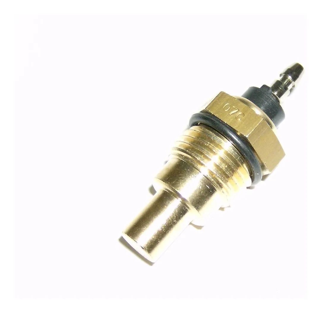

Consulta extra si podes ayudarme a identificar cual es el bulbo que usa la ECM para saber si envia o no señal de activacion al relay. Sera el que dejo en la imagen o el otro de dos pines? El de la imagen es el que creo que anda mal segun lo que medi. Este bulbo y el de dos pines estan en la carcasa del termostato. Espero tu rta. gracias che!!

el sensor (lo llaman ECT) que va a la ecu tiene 2 terminales de cable, se prueba segun se ve en la pag 6e3-41 del manual de taller..
no es el de tu foto..

oka. si ese esta bien. lo probe segun el manual. y el de la foto para que sirve? porque en el manual solo encontre la ubicacion junto con el ECT para el A/C, que estarian todos en la caja termostatica en la pag 6B-9 del manual 99500-68D00-01S.Pero no se cual es su aplicacion. Porque para el tablero no usa ninguno de los dos. Lo se porque los desconecte de a uno y con ninguno cayo la aguja.

Es un "error" del manual llamar a todos esos 3 sensores como ECT,
En esa pagina que mencionaste=
el item 1 seria para el medidor de temp del tablero
el 6 para la ecu
el 7 para el AC
en la 8a-7-15 te dice que el cable que viene del medidor en el tablero es Y/W, o sea amarillo con franja blanca. y no hay un terminal mas, sino masa.
en 8a-7-10 te dice que los cables del que va al ecu son color Y/Bl y el otro terminal Y.
en 8a-7-30 te dice que el cable que va al modulo de AC es G/Y y no hay un terminal mas, sino masa.
