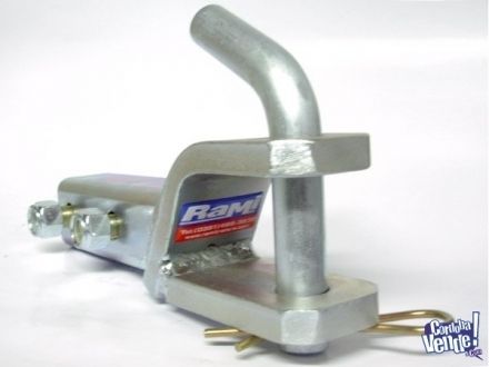

Buen día gente, como aclare en la presentación, comienzan las preguntas. Como usuario nuevo de una JII 09 (las fotos despues del primer viaje) coloque el gancho de arrastre en Honorio Pueyrredon y para poder hacer el trabajo me sacaron el gancho de arrastre que trae la camioneta. Si alguno le paso y si es así como soluciono el gancho original de la camioneta. Gracias

Hola Horacio.
Por lo que entiendo, le colocaste un enganche con bocha para arrastrar trailers, es así?
En efecto, los anclajes de los enganches van en el mismo sitio del gancho de tiro original y hay que sacarlo (guardalo).
Si tu consulta es como tirar de la camioneta con ese enganche puesto, lo mas aconsejable es colocarle un perno intercambiando por la bocha en el momento de ser necesario pero también podés amarrar la linga al enganche como solución alternativa.

Gracias Claudio, y no tengo problemas porque usen el seudónimo lo llevo hace 54 años, si lo que le hace falta corregir es muy poco me pondré a estudiar la forma de colocarlo todo junto. Es una lastima dado que perdes el lugar de enganche de un eslinga. Saludos
