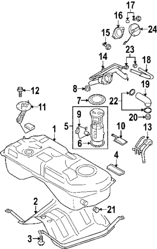

HOLA GRUPO , USTEDES PODRIAN DECIRME DONDE SE ENCUENTRA EL FILTRO DE NAFTA DE LA GRAND VITARA JIII !

dentro del tanque, pero presentante antes de seguir consultando.., si no te presentas, vamos a cerrar tus post.

BUEN DIA FABIAN Y LEA , YA ME PRESENTE EN EL GRUPO Y DISCULPAS POR NO CUMPLIR CON LOS REQUISITOS DEL GRUPO!! , SI ME PODRIAN DAR UN MANO DONDE SE ENCUENTRA EL FILTRO DE NAFTA LES AGRADECERIA Y SI LO PUEDE CAMBIAR UNO MISMO Y NO ES TAN COMPLICADO! GRACIASS!

Hola. El filtro de nafta es plástico y va dentro del tanque. En este esquema es la pieza 10.
Cambiarlo no es nada fácil pero tampoco imposible.
Numero de pieza SGP 15195-65J00
Lo venden en ML y en casas de repuestos.

BUENOO MUCHAS GRACIAS..! HABRA QUE SACAR EL TANQUE SI O SII ???

Además de ese no tiene un filtro cilíndrico? En la gv anterior viene uno así en donde suvciona la bomba y uno cilíndrico fuera del tanque.

lo que pasa que soy de bahía blanca, se la llevare a Chevrolet ellos capaz saben algo , como antes eran representantes de la marca también. POR FUERA TAMBIEN TIENE UN FILTRO DE NAFTA CILINDRICO ? PEGADO AL MOTOR PUEDE SER ?

Que yo sepa no, ¿no te estarás confundiendo con el depósito del canister? (el que saca los gases del tanque para que no haga K-BOOM con la bomba sumergida)
