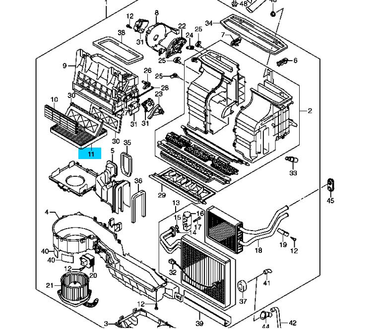

HOLA A TODOS... ULTIMAMENTE HE NOTADO QUE EL MOTOR DEL EQUIPO DE LA CALEFACCION DE MI GRAND VITARA JIII MODELO 2010 CHIYA MUCHO POR MOMENTOS Y SI LO PARO EN ESE MOMENTO COMO QUE SE CLAVA... PUEDEN SER LOS BUJES O SIMPLEMENTE LUBRICACION ???

Hola, cuánto hace q no cambiás el filtro de polen, es factible q esté tapado y hasta roto y haya dejado pasar mugre al ventilador el cual trabaja como si fuese el tambor de un lavarropas y estaría rozando con la carcaza cobertora del mismo, haciendo q se clave, lo cual tampoco es normal, porque la JIII siempre lo tiene encendido al mínimo si está en contacto
siendo 11 el filtro de polen y 21 el ventilador

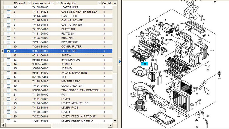

podría ser tambien el transistor del ventilador te agrego detalle
espero te ayude y suerte
