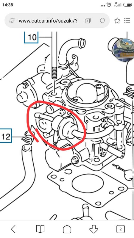

Siguen apareciendo detalles en el service de la Vitara, en este caso relacionado a la regulación, algo que yo ya notaba en el arranque en caliente, como q le costaba...
Pasa nafta para el lado del aire porque está pinchado se ve el regulador en alguna parte.
Es la válvula reguladora de combustible para monopunto (ahí adjunto foto).
Las capturas son de la página q me ayudó pancho, el tema es q justo el regulador no tiene n/p, quizás viene completo el cuerpo, peeeero tb quizás existe alternativa de otro coche...
Espero haya alternativa, sino me ofrecen traerme un supuesto repuesto del mismo (no me aseguraron), por $4500 en un par de días.

Se resolvió con un regulador de otra Suzuki, solo hubo q adaptar el montaje y una de las conexiones estaba distinta pero quedó bien, ya no pasa nafta y se le nota en la regulación.
