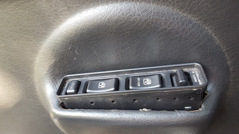

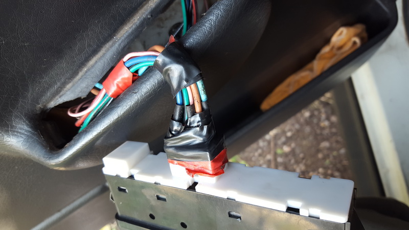

Hola buenas tardes,ya que no puedo conseguir la ficha del levanta vidrios delantero izquierdo de una Vitara 92 3 puertas cabriolet,alguien me podria pasar una foto de la ficha enchufada en la tecla asi veo en que posicion van los cables?,desde ya muchas gracias.

Me sumo al pedido, se ve que le adaptaron unas teclas de otro vehiculo y le cortaron la ficha/conector de ambas puertas....compre las que venden en mercado y cuando fui a cambiar me encontre con los cables soldados a los pines de las teclas adaptadas....a si que si alguien puede darnos una mano ...se lo agradecere!!

Los manuales de esa epoca de suzu no traian un dibujo de la forma de los conectores de las llaves, si subenalguna foto con vista de la parte de atras de la llave donde se enchufan los cables, tal vez se pueda reconstruir.

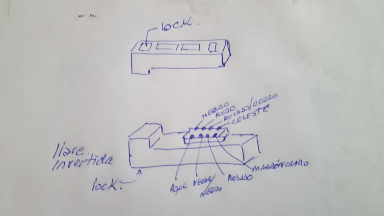

Hola, asi está en la mía, suerte con las conexiones

Muy bueno !!
=D> =D> =D> =D> =D>

1000 gracias!!!

Por esto, los foros siguen siendo de lo mejor de la web! Muchas gracias al compañero Esteban!

Muchas gracias! desde el futuro agradezco tu post! ajaj pasaron un par de años pero sigue ayudando a la comunidad gracias! :sc51:

si si si ya la compre pasa que no tenia el diagrama de los cables.. en mi caso paso la mano del hombre y volo las fichas y pusieron otras que no van.
