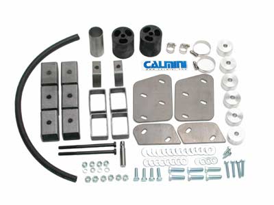

Kit de carrocería 3":
Suples de aluminio, tornillos mas largos, manguera de frenos...

Sinceramente no vi nunca una vitara en Argentina con Kit Calmini.
Son una bestia y quedan muy levantadas. Imagienensé el Kit de 3" mas las 3" de carrocería. No creo que se traigan.
