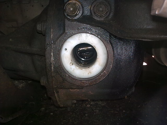

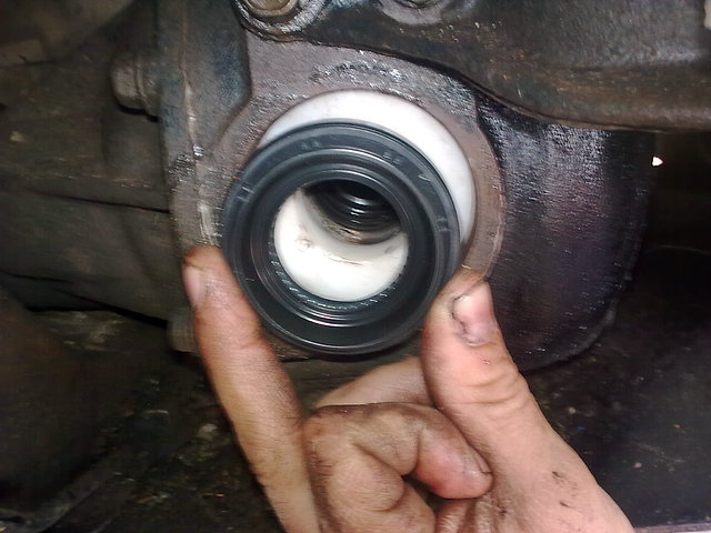

el suplemento lo haces de "Grillon" con un tornero, ahi estaban las medidas, del reten no tengo los datos pero no debe ser dificil de conseguir, habia un post con las instrucciones para el reemplazo pero no lo encuentro, aca te paso fotos del foro español:
Colocar el suplemento con el agujetito (lubricacion para el reten) para abajo:
y luego el reten:
