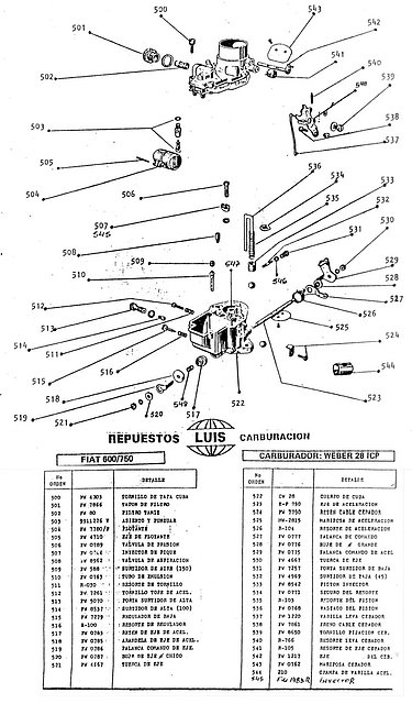

hola, alguien sabe que carburador equipaba al fiat 600 serie "E "modelo 1967 se que era un weber 28 ICP - pero no se si era ICP3- ICP6- ICP8 o ICP10. gracias

Dejame que te estoy buscando , pero creo que es el ICP 10
Aca te dejo el despiece de ese carburador.
http://fotos.miarroba.com/fotos/4/a/4adf2fc8.jpg
Espero te sirva

Grand_Vitara-Rob escribió:Dejame que te estoy buscando , pero creo que es el ICP 10
Espero te sirva
Confirmado es el ICP 10
Aca tenes el MANUAL DEL 600 E
http://www.f600club-download.com.ar/Man ... 20Full.pdf
Un Abrazo

Rob, capo te estoy muy agradecido me aclaraste un tema que me rompia el bocho. te mando un abrazo.gracias
