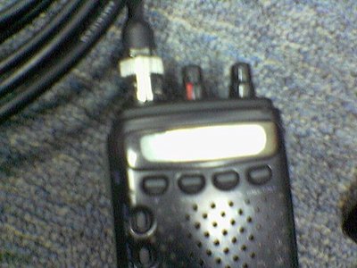

1:Conector para la radio, usualmente los handy usan el BNC macho
como el de la foto:

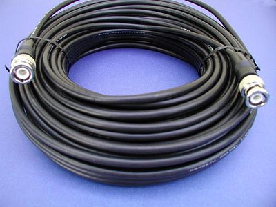

2: Cable Coaxial de 50 Ohm, este usualmente es el RG-58

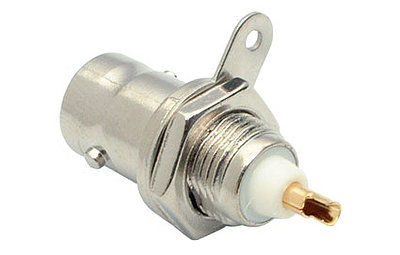

3: Conector hembra BNC para "chasis"

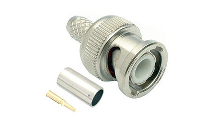

5: Conector BNC macho

A: conectamos en un extremo el enchufe BNC, esto es soldando el alma
del coaxial al centro del conector y la malla externa a los bordes del
conector.

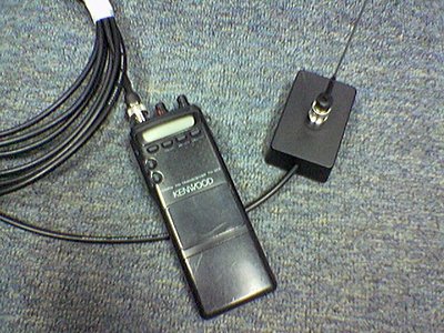

B: en el otro extremo del cable de unos 4 metros conectamos la caja
plástica y el BNC hembra como en la foto:
C: en el conector BNC macho que nos queda soldamos el extremo del
alambre al centro del conector y lo cubrimos con algún material que nos
proteja y nos sirva como soporte mecánico de la antena, usualmente
poxipol o termoretractil

Coloquen la antena en el techo del vehiculo, pueden usar cinta de doble
contacto o algo mas rustico, si consiguen los soportes de imán o tienen
alguna base que no les sirva estaría bárbaro.
