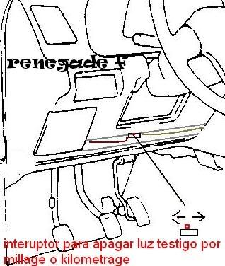

para apagar ese mensage, por debajo del panel de controles, esta un interuptor, lo moves y listo!!
para que lo ubiques, busca por el area de los pedales. mira hacai ariba y veras la parte interior de el dash(, hay veras el cableado de todos los circuitos y aparte veras un interuptor y ese es el que debes mover.. luego desconectas la bateria, esperas un minuto, conectas la bateria para resetear la computadora y listo!!
