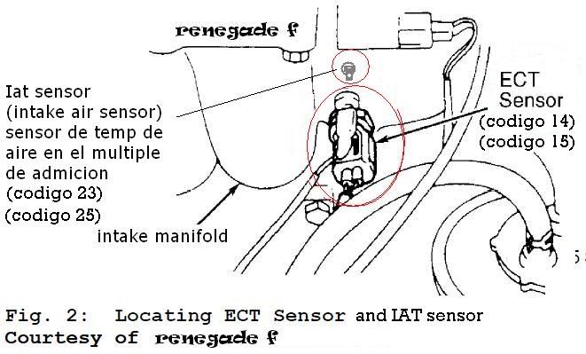

realmente el sensor de temp es el que esta en el housing(boquilla del termostato, el problema es que hay mismo hay 3
uno, te marca la temperatura en el relog del panel!!
otro marca temperatura de frio o caliente, para la valvula del paso a paso o ralenti
el otro es el que le indica a la ecu a que temperatura esta el multiple de admicion para saber como ajustar la mescla!!

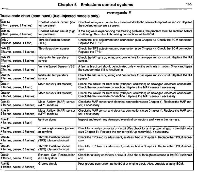

a ver si alguno de los muchachos tiene la info de cual es el culant temp sensor... yo la buscare y te la dejo si lo encuentro!!
