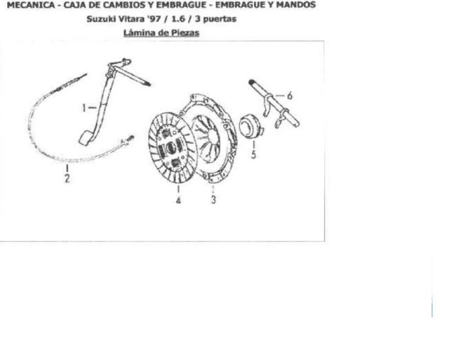

aca te dejo el diagrama de piezas..la que dice #5 es el ruleman de empuje o collarin y es lo que te esta sanando
