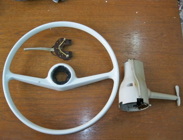

Aquí está el tablero despues de lavar.
Todavía tengo mucho para hacer en el Mini, pero las piezas están en camino.

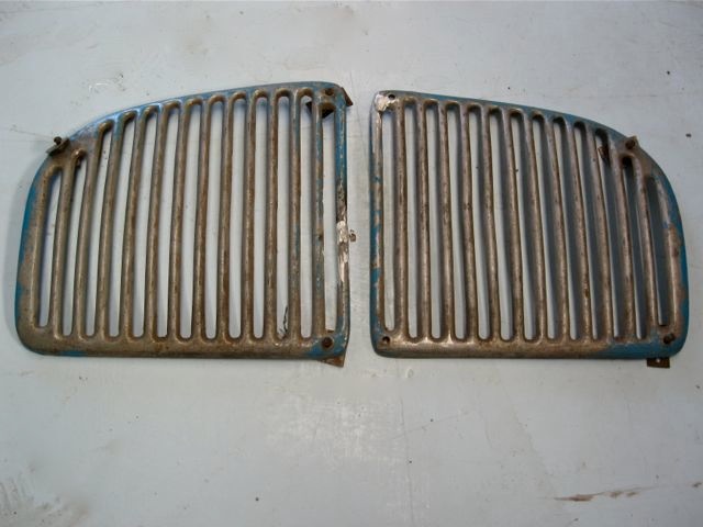

Hace rato que no actualiza esto. ya tengo mucho desarmado, arenado y pintado. Ayer termine de armar la transmision. Sigo buscando algunas piezas, pero ahora tiene que descansar mientras vuelvo a Santa Cruz para unos dos meses.
Muchas fotos en el sitio. Aqui van unas cuantas.

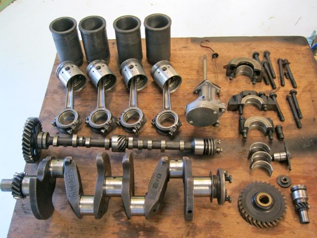

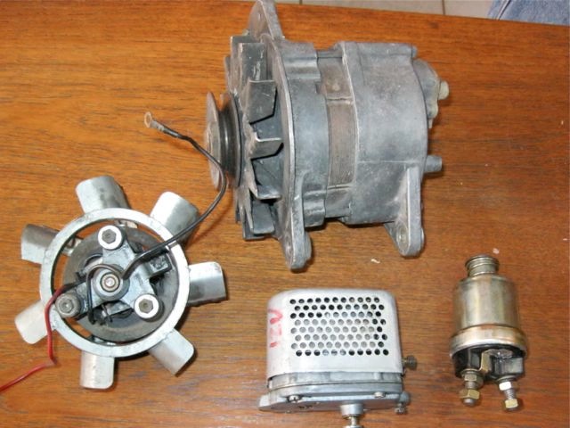

Recibí los repuestos de Buenos Aires que esperaba. Ahora tengo para convertirlo a 12 voltios, mas el volante, controles, la camisa que me faltaba, etc.

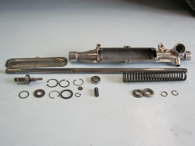

Desarmé la cremallera que conseguí unos meses atras en Salta, y esta casi nueva. Usaré esta.

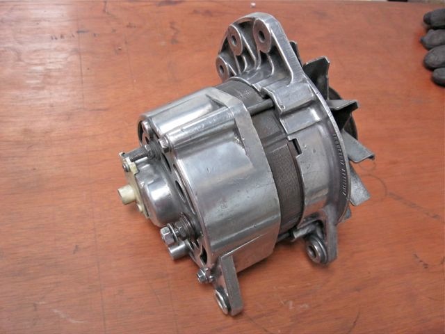

Pulí el alternador
Despues un poco de pintura a lo que faltaba

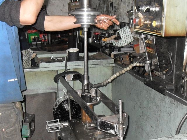

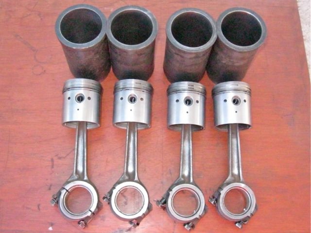

Una rectificacion de la ultima camisa
Una lijada de los pistones que estaban rayados.

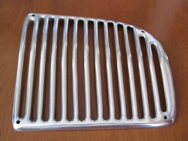

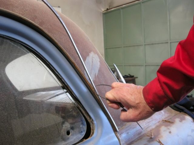

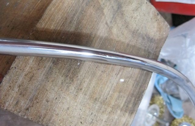

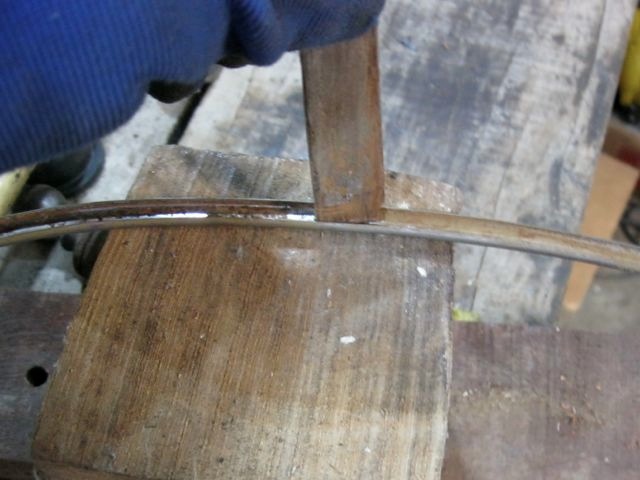

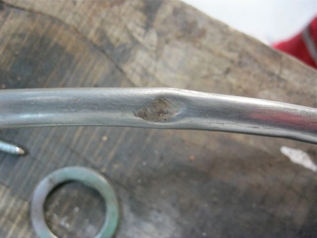

Pero se rompió la broca en la maestranza mientras fabricaban mi tubo de agua, postergando el ensamblado del motor hasta el proximo mes. Entonces decidí pulir las molduras y sacar las abolladuras. No se como tenia que sacarlas, pero esto funcionó.
Una de las abolladuras
vista de atras

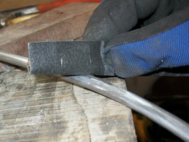

Arreglando con madera y martillo
Lijando para pulir
Y así quedó para el momento. Cuando termino de pulir toda la pieza haré lo que falta.

Si tenes dudas con los conjuntos piston / camisa, los nuevos son relativamente economicos

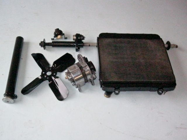

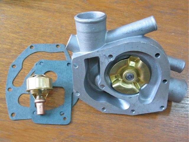

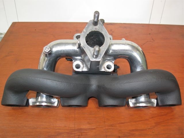

Ahora dos semanas en Tarija, tomando unos 5 o 6 mañanas libre, logré a ensamblar un poco. Aquí van unas cuantas fotos, pero hay mucho más en el sitio. El lunes empiezo a subir todo al auto.
El nuevo tubo de distribucion de agua
El detalle está en el sitio, incluyendo cambio de prisioneros, modificacion del adaptador de filtro de aceite, etc.
aquí van unos antes/despues de diferentes componentes.

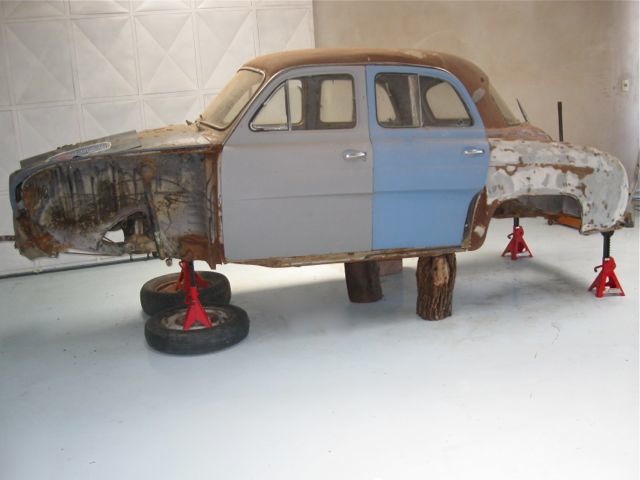

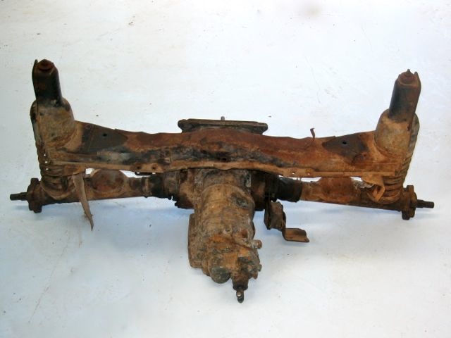

Parece que no actualicé esto. Mi chapista ya terminó de parchar (cambiar) las vigas laterales y mucho del piso. No le falta mucho para terminar. Pedi las gomas y varias otras piezas de Buenos Aires que ya estan por llegar.
Pero lo voy a dejar descansar un rato mientras trabajamos con mi Mini. Del Mini hay mucho para hacer, pero tengo los papeles en orden. El dia que lo termino puedo manejarlo. El Renault todavia falta arreglar papeles.
Compré las telas y esponjas para tapizarlo, y eso esta en progreso.
Pero aqui estan algunos de los trabajos del chapista, dejandolo casi para pintar.
