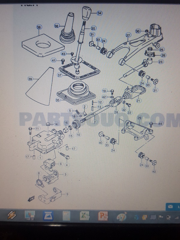

y lo que vos decís está acá, no se si pieza nro 7 o 23 u otra

creo que acá está clarito, no es un plastiquito, y siendo una varilla es imposible sacarla por el hueco del piso de la palanca de cambios ya que está fijada con un buloncito pasante en el otro extremo al cual se accede desde abajo, pieza 23 del cróquis anterior, y para acceder desde abajo hay que bajar cajas..
