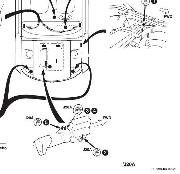

Tal vez fijate si estos puntos de masa esta conectados , son cinco..

pancho1111 escribió:Tal vez fijate si estos puntos de masa esta conectados , son cinco..
Te consulto las masas de la tapa de valvulas van las dos al.mismo tornillo??
Mensajes: 1626
Re: Falla tacometro + check +luz calefaccio
wishmaster escribió:Te consulto las masas de la tapa de valvulas van las dos al.mismo tornillo??
No lo dice elmanual, son todos terminales planos con un agujero, no muestra los tornillos
creo que son mas abajo que la tapa de valvulas los 3,4,5..
NO van al mismo tornillo, ya te habia puesto una foto en face.. Por favor agradala y veraz.. es sencillo Jose.. :bia:
