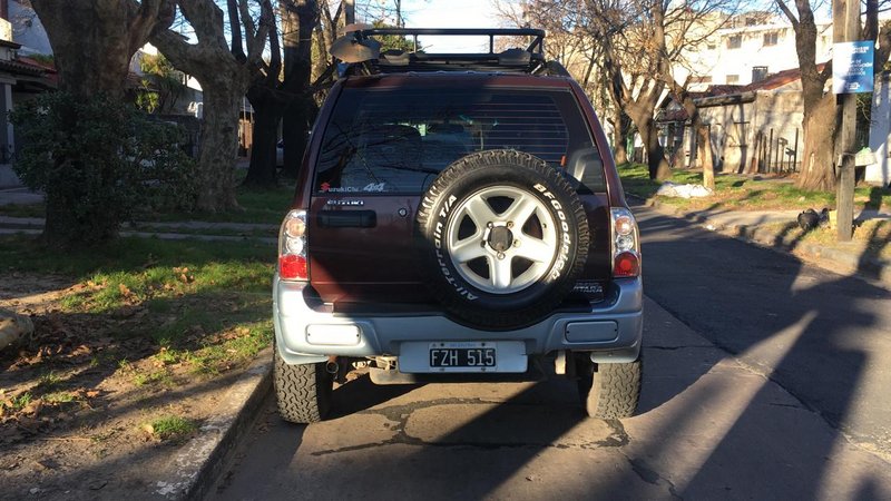

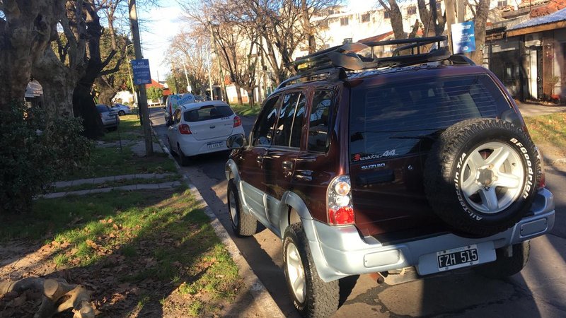

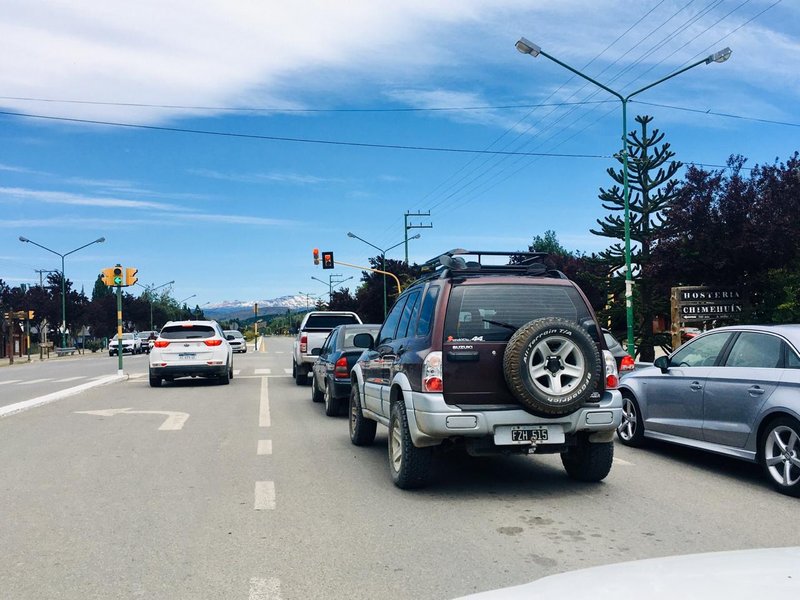

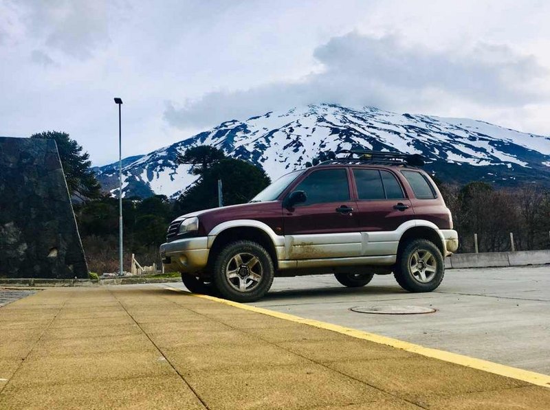

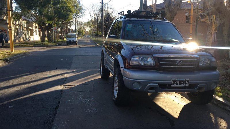

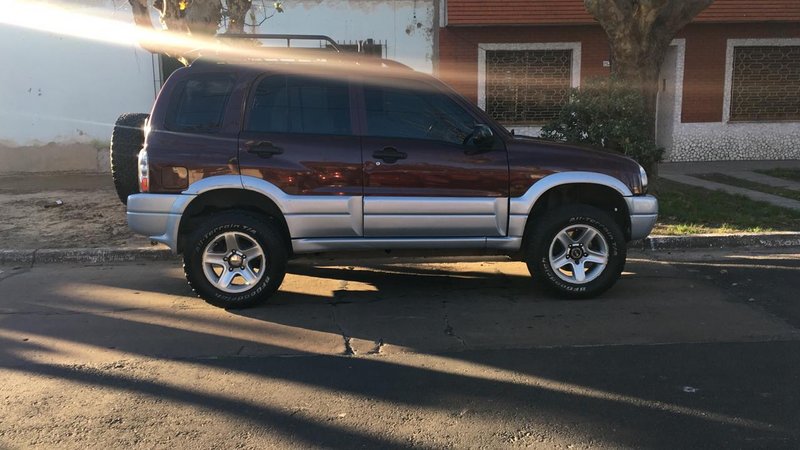

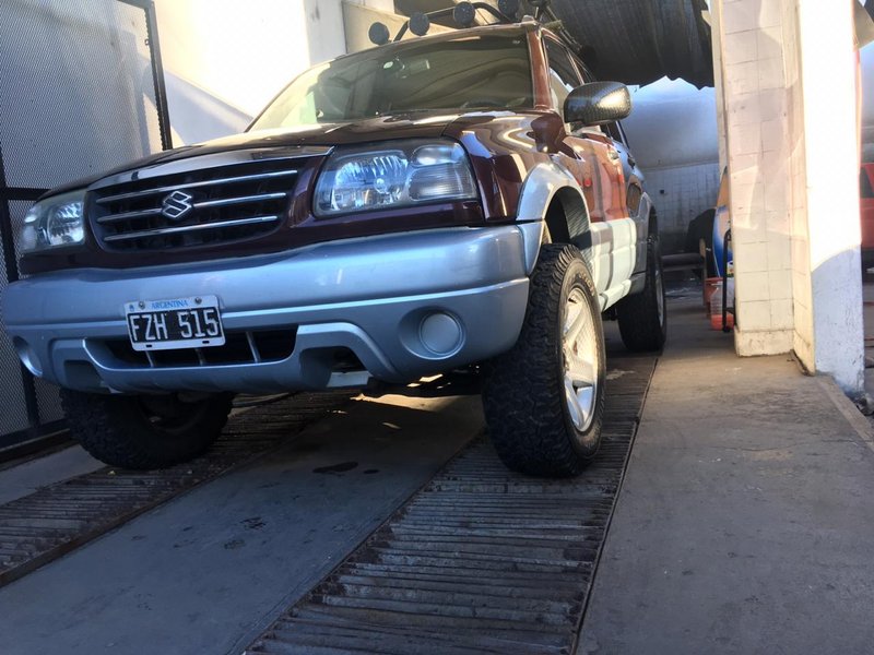

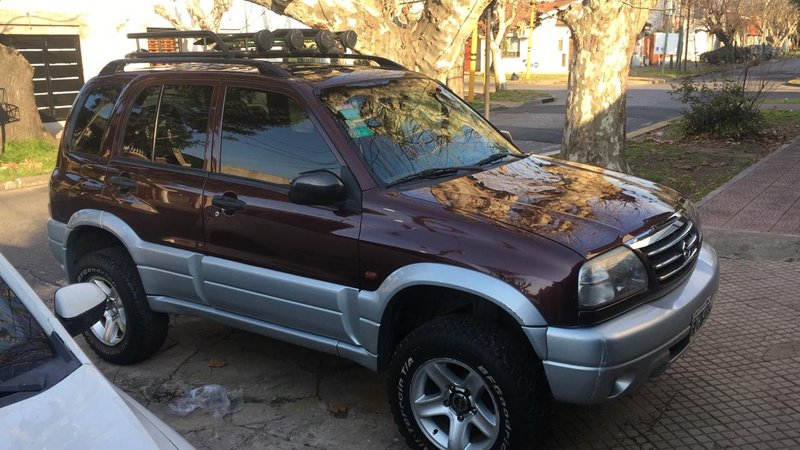

Aca las Fotos con:
* Separadores o alzas de 5cm en espirales o resortes (adelante es menos como mencionaron, aunque levanta 5).
* Suplemento de casoleta o parte superior del amortiguador delantero.
* Amortiguadores traseros de Renault 19 (van perfecto y son mas largos).
* Separadores de carroceria 5m cm todos.
* Neumaticos 235/70/16 BF AT
* Separadores de ruedas de 38MM
* cubos manuales adelante
Ahora vive en Junin de los Andes! .... se merecia algo mejor ....
