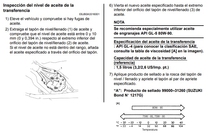

Y SUZUKI, en ningún caso, no recomienda en sus manuales aceite LSD específico para Diferenciales LSD:
Según lo manuales, existen dos posibilidades de aceite para la Caja de Transferencia, ya que según el año del Grand Vitara JIII en el manual de propietario indica aceite 75W90 GL4 o aceite 80W90 GL5 Hipoide.
Y según el despiece de la Caja de Transferencia existen dos tipos de Diferencial Central:
-Diferencial abierto, posiblemente de engranaje Hipoide, similar a los Diferenciales Delantero y Trasero, que supondría usar un aceite 80W90 GL5 HIPOIDE (presión extrema) tal y como indican algunos manuales de propietario y de Taller.
-Diferencial LSD de levas, aunque curiosamente, en ningún manual, ni de propietario, ni de Taller, indica que se use un aceite específico LSD (Diferencial de Deslizamiento limitado) . En algunos manuales se indica el aceite 75W90 GL4 (pero no especifica LSD)

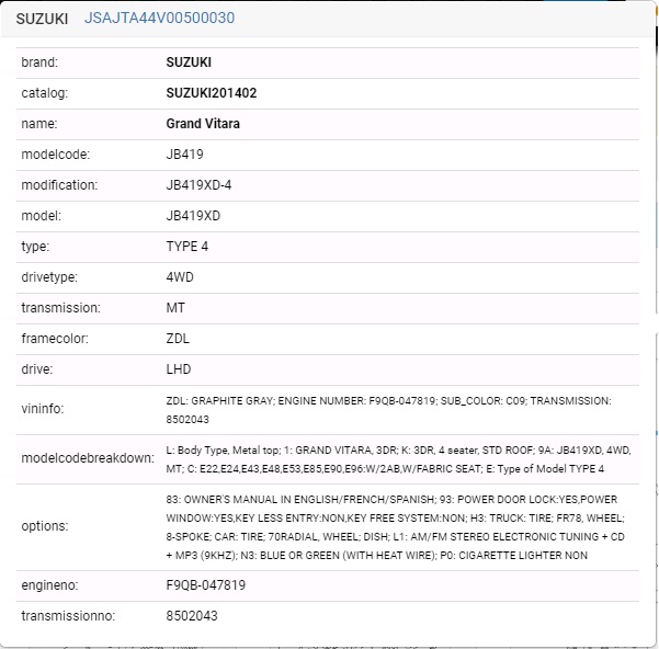

Si vamos a la Web https://partsouq.com/es/catalog/genuine/locate?c=Suzuki y ponemos el VIN del Grand Vitara nos da toda la información relativa al vehículo. Por ejemplo, para un Grand Vitara 1.9 DDiS 3p de 2009 con VIN JSAJTA44V00500030, es Modelo JB419 (Modelo Motor Diesel), es JB419XD (Modelo 3 puertas), y es JB419XD-4 (Modelo Diesel, 3 puertas y Type 4 (del 2009 ->va por años)
Y mirando la Transmisión vemos que hay dos diferentes opciones de Caja de Transferencia indicadas por el VIN:
- 2 opciones de Diferencial Central (con LSD y sin LSD) hasta VIN JSAJTA44V00520238
- 2 opciones de Diferencial Central (con LSD y sin LSD) desde VIN JSAJTA44V00520239
Con lo que NO no especifica, en concreto, qué diferencial Central corresponde a ese VIN
