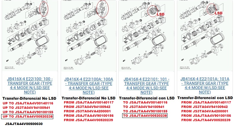

Y según el despiece de la Caja de Transferencia existen dos tipos de Diferencial Central:
-Diferencial abierto, posiblemente de engranaje Hipoide, similar a los Diferenciales Delantero y Trasero, que supondría usar un aceite 80W90 GL5 HIPOIDE (presión extrema) tal y como indican algunos manuales de propietario y de Taller.
-Diferencial LSD de levas, aunque curiosamente, en ningún manual, ni de propietario, ni de Taller, indica que se use un aceite específico LSD (Diferencial de Deslizamiento limitado) . En algunos manuales se indica el aceite 75W90 GL4 (pero no especifica LSD)
Si vamos a la Web https://partsouq.com/es/catalog/genuine/locate?c=Suzuki y ponemos el VIN del Grand Vitara nos da toda la información relativa al vehículo. Por ejemplo, para un Grand Vitara 1.9 DDiS 3p de 2009 con VIN JSAJTA44V00500030, es Modelo JB419 (Modelo Motor Diesel), es JB419XD (Modelo 3 puertas), y es JB419XD-4 (Modelo Diesel, 3 puertas y Type 4 (del 2009 ->va por años)
Y mirando la Transmisión vemos que hay dos diferentes opciones de Caja de Transferencia indicadas por el VIN:
- 2 opciones de Diferencial Central (con LSD y sin LSD) hasta VIN JSAJTA44V00520238
- 2 opciones de Diferencial Central (con LSD y sin LSD) desde VIN JSAJTA44V00520239
Con lo que NO no especifica, en concreto, qué diferencial Central corresponde a ese VIN
En esta Web podemos ver el despiece completo del Diferencial Central LSD con las Levas:

En el despiece del Grand Vitara JIII aparecen dos tipos de Transfer con LSD, y dos tipos sin LSD, eso es porque cambian algunos componentes internos de la Tansfer a partir de un número de VIN , eso se indica con una Nota adjunta a la imagen cuando se mira en la Web correspondiente (aparece desde que VIN y hasta que VIN):
Por ejemplo, aquí aparecen algunas diferencias para el Diferencial con LSD:
Parece que el Diferencial Central LSD es de levas, tal y como indica el despiece:

Los GV de generacion 2 traian en la transfer sincronizadores de bronce, asi que obligatorio era el GL4.
Luego en las G3 cambiaron las transfer que ahora no traen mas piezas de bronce, y pusieron diferencial central,
al cual le viene bien el GL5, (aunque no sería obligatorio para los dife LSD de esa caja), pero protege mas que el GL4..
y es mandatorio el GL5 cuando el auto tiene ESP, porque en ese caso no trae LSD, y el dife central es con engranajes hipoides..
Asi creo que como es un poco confuso para todos, mandaron GL5 para todas las transfer de G3, al LSD no le cae mal, y al dife hipoide le es necesario..
The incluyo una parte texto del manual interactivo 2008 el cual no deja dudas para el aceite=

Hola Jose, preguntabas ¿por qué Suzuki no recomienda en ningún manual el uso de un Aceite específico para LSD?
Segun explica en esta pagina de aceites, el tipo de LSD con levas (como las GV de G3) no necesita un tipo especial,
otros tipos de LSD si los necesitan..=
https://www.millersoils.fr/en/type-oil- ... ferential/
explica que los LSD con embragues Si , necesitan el aceite especial,
y dice: The cam and pawl and torque-biasing differentials do not need an LS oil, just a very good performance gear oil, although there is no harm to be done in running these types on LS oil.
el de las GV sin ESP es del tipo de levas, y con ESP es del tipo con piñones,
ambos tipos NO necesitan un tipo especial de aceite, solo un GL4 ó mejor un GL5 si no hay bronce en esa caja..

pancho1111 escribió:Hola Jose, preguntabas ¿por qué Suzuki no recomienda en ningún manual el uso de un Aceite específico para LSD?
:bia:
Hola Pancho
¡Excelente aporte. muchas gracias!
Esa es la explicación para que Suzuki recomiende el mismo aceite, tanto si la Transfer monta un Diferencial Abierto, como cuando monta un Diferencial LSD de Levas.
Pongo traducido, por San Google, el Link de la Web de Millers que has puesto sobre el aceite para LSD:
¿Qué tipo de aceite se debe utilizar en un diferencial de deslizamiento limitado?
Depende del tipo de diferencial de deslizamiento limitado (LSD). El tipo de "placa" o "Salisbury" de LSD utiliza pequeñas placas de embrague a cada lado del diferencial. Estos necesitan uno especial Aceite de deslizamiento limitado, que contiene modificadores de fricción para reducir el chirrido y proporcionar una absorción de energía suave. Los aceites para engranajes Millers adecuados tienen LS en su nombre.
Los diferenciales de levas y de par de torsión no necesitan un aceite LS, solo un aceite para engranajes de muy buen rendimiento, aunque no hay nada malo en hacer funcionar estos tipos con aceite LS.
