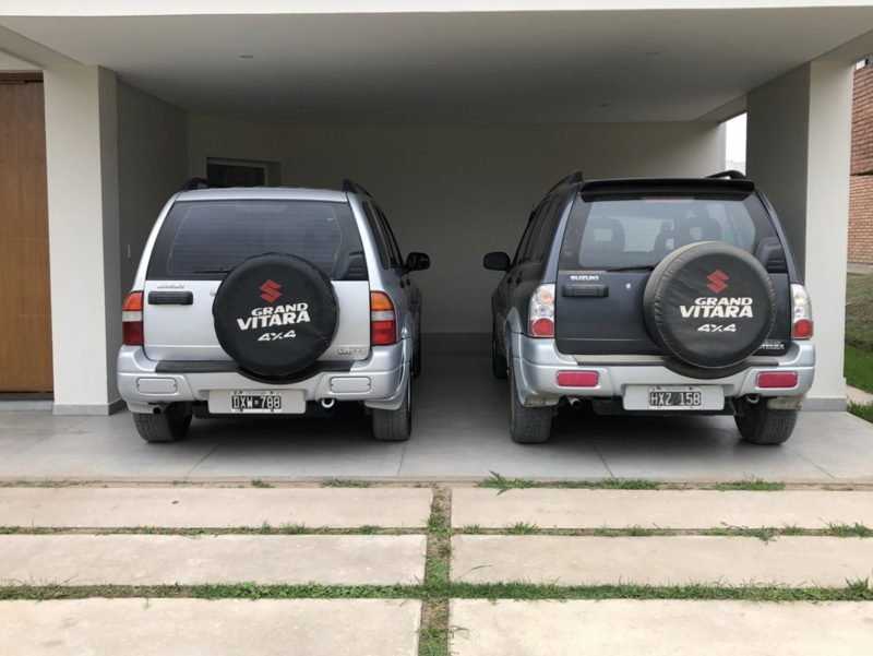

Bueno, lo prometido es deuda...les presento la nueva integrante de la familia!! Las hermanas sean unidas!!!
Desde ya, muchas gracias a todos por los consejos. Me ayudaron un montón!

Hola !! Te felicito por la compra. Se la ve muy bien a la "grisesita". La mia es igual , pero 2005. En la foto de las 2 hermanas se ve el unico detalle que las diferencia en cuanto a carroceria ; los faros traseros. a partir del 2005 vienen con los transparentes. Me esta costando mucho conseguirlos nuevos. Aprovecho a preguntar por si alguien sabe donde los tienen.
En cuanto a la caja AT, no deberias tener ningun problema, si fue bien mantenida. Bueno ahora tendras doble experiencia en cuanto a cajas. Contanos cual va mejor ...saludos!!
