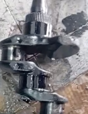

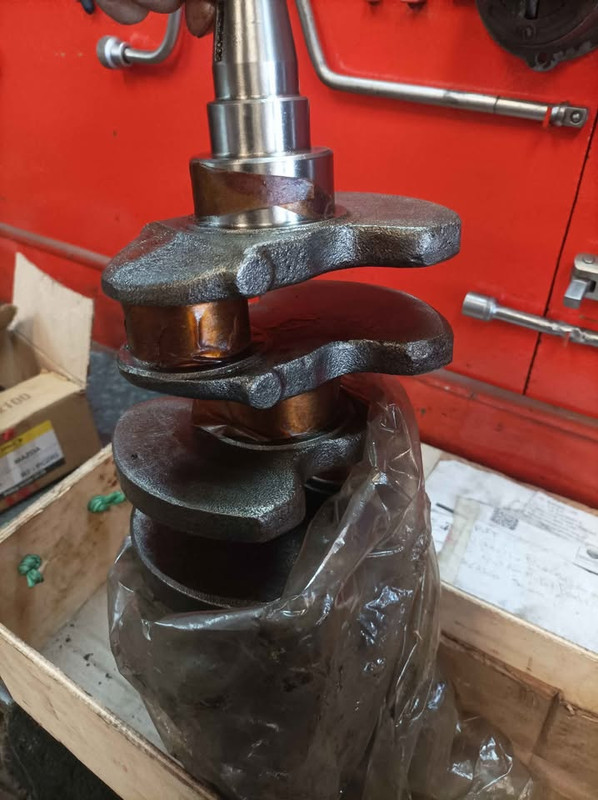

Paso un par de fotos para que se entienda....
Esta es una foto del Cigüeñal que consigo
y esta es del mío.
de nuevo Gracias por la ayuda

Hola,
tenes el manual de taller para tu auto?
esa polea se saca con un extractor facil de hacer, y diria entibiandola un poco saldria mas facil,
podes poner una foto de la polea desde el frente del cigueñal, a ver si tiene dos agujeros roscados, deberian ser milimetricos.. :jump:

esta semana recupero el cigüeñal y trato de sacar mejor foto .... o sea que es posible que el de la primer foto sirva....

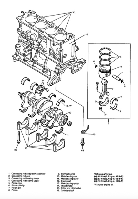

si ... el manual lo tengo pero no vi el despiece del cigüeñal todavía o no lo encontré.
esto es lo figura en manual:
Mil gracias por las repuestas
Mensajes: 1628
Re: Cigüeñal Grand Vitara Mazda
te paso los datos que yo veo
Manual 99500-68D00-01S , es GV motor RF Mazda en español para GV
pagina 6A3-8 ves: despiece correa de sincronizacion, polea y tensor de la correa
pagina 6A3-10 ves: instrucciones para sacar Polea de correa de distri
