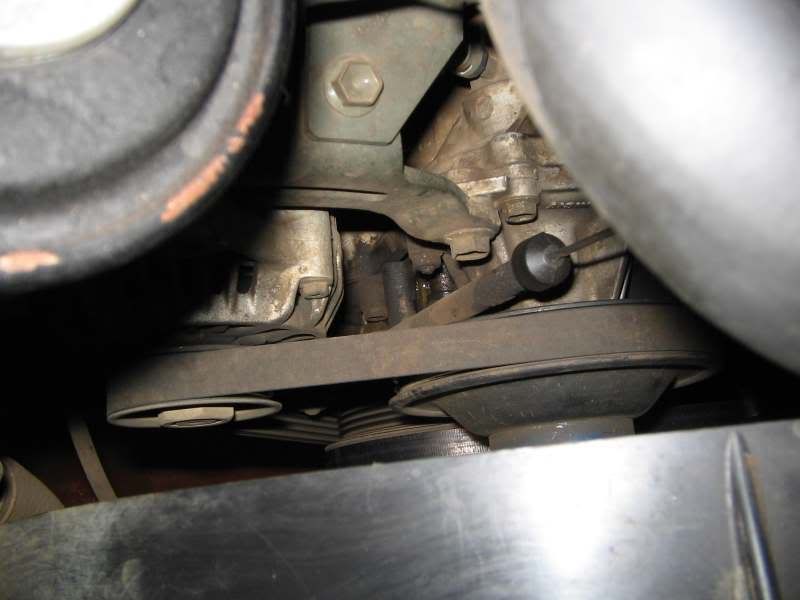

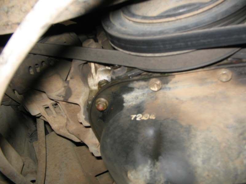

Revisé la boma y es por ahi que está perdiendo liquido... cuando está frio es cuando gotea.
Voy a ponerme en campaña para cambiarla cuanto antes, afortunadamente no tengo necesidad de usarla en el trabajo por lo que hace varios meses solo recorro en promedio 8 km Diarios, 5 veces por semana.
Adjunto fotos visto por abajo y arriba donde se aprecia la humedad presente.
Vista por abajo, se aprecia la gotera:
Vista por arriba, se aprecia húmedo:
Saludos[/img]

Que buenaaaa Tommy, eso quiere decir que estas con la mitad del problema resuelto, ahora tienes que hacer el cambio. Dado que hay que desarmar la distribucion para sacar la bomba (parte de la bomba es base para el tensor), dale una vuelta y aprovecha de hacer el cambio de correa junto al tensor.... así te olvidas del tema por un buen tiempo...
