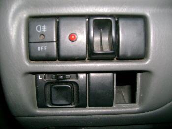

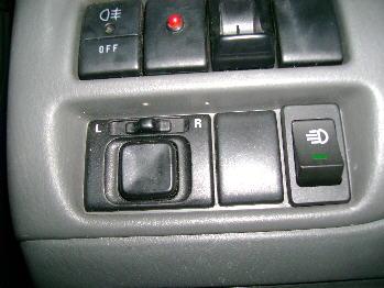

Yo paso los o él cable que esta dentro de un spaghueti(se escribe asi?) por el techo corredizo, lo bajo por atras del parasol y pegado con ventosa al borde del parante, ahi tengo un enchufe que esta conectado a una tecla que le agregue al lado del comando de espejos.
ESTO LO ESCRIBI CUANDO COLOQUE LOS FAROS
Estoy por poner 4 faros HELLA COMET 550 LARGO ALCANCE
sobre el techo .
Compre una tecla con luz que ira colocada en este lugar.[/b]
y quedara de esta manera
