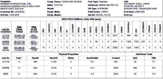

Primero saque el mismo aceite de mi camioneta Toyota Hi-Lux. Recién tenía 5800 km en el cambio, con un total de 152,000 recorrido por toda Bolivia en las peores rutas de polvo, montañas, cargas, etc. Nota un total de desgaste de solo 4 ppm de tierra y 1 ppm de hierro en 5800 km. Nunca permito soplar mi filtro para nada, en ningún lugar, por nadie.

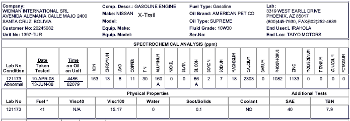

La próxima muestra (placa 1397) es de un X-Trail con el motor por reparar a los 80,000 km. Nota que tiene 66 ppm de tierra y 153 ppm de hierro.

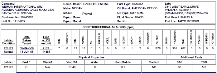

Finalmente tenemos la 1716 que es un Patrol con 16 ppm de tierra y 7 de hierro, además de daños significativos en cojinetes (desgaste de plomo y cobre).
